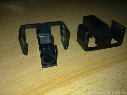

Hallo Kugafreunde!
habe das problem, dass beim elektrischen Fahrersitz beim anfahren und bremsen der sitz nach vorne bzw, nach hinten spiel hat. kennt jemand das problem?

Hey,
ja, ist ein bekanntes Problem beim Kuga mit el. Sitzverstellung. Bei mir ist das auch so. Beim Anfahren und Bremsen hat der Sitz etwas Spiel und es ist, als würde er wackeln. Ich komme damit klar, weil ich den Sitz ganz nach hinten gefahren habe. Die Entfernung zum Lenkrad bzw. zu den Pedalen kann man mit der Höhenverstellung noch etwas ausgleichen.

da bei mir nach einem Jahr und 14.000 km die erste Inspektion ansteht, bin ich zu meinem FFH und habe schon mal die folgenden Mängel angesprochen, damit evtl. zu tauschende Teile zum Inspektionstermin da sind. Das Ergebnis war für mich überraschend:
1. Vibrierende Motohaube ab ca. 120 kmh: Ist nach Aussage des FFH bisher nur beim Mondeo bekannt. Da zu meiner Fahrgestellnr. kein diesbezüglicher Eintrag im System vorhanden ist, wird auch nichts gemacht (da habe ich hier im Forum allerdings schon anderes gelesen).
2. Zum Problem des "wackelnden" elekrisch verstellbaren Fahrersitzes (zu viel Spiel) gibt es Abhilfe. Es werden Teile des Sitzgestells getauscht.

Hallo Zusammen,
ich war vor ca. 4 Wochen bei meinem Ford Händler und habe die erste Inspektion machen lassen. Dort habe ich dann sowohl den wackelnden Sitz beim Bremsen und beschleunigen( elektrisch mit Leder)als auch die wackelnde Motorhaube moniert.
Zu beiden Vorgängen gibt es definitv von Ford eine Lösungen. Diese Probleme sind bekannt und stehen im "System" Es hat ein paar Tage dedauert bis er alle Teile hatte.. Wenn Dein Händler da keine Informatinonen zu hat ist er entweder nicht willens oder zu dumm oder kein offizieller Fordhändler. Wischdüsen habe ich nicht nach gefragt.
Motorhaube wurde behoben.(Irgendeine Gummileiste) (Wackelt aber immer noch etwas ab 160 km/h ist aber deutlich besser)
Beim Sitz wurden zusätzlich Teile in der Schiene verbaut. Dies hat aber nur wenige Tage gehalten. Mein Meister war von vornehinein skeptisch. leider hat er recht behalten. Er hat mir nun zugesagt nach einer weiteren Lösung zu suchen. Dies könnte aber noch ene Weile dauern.
