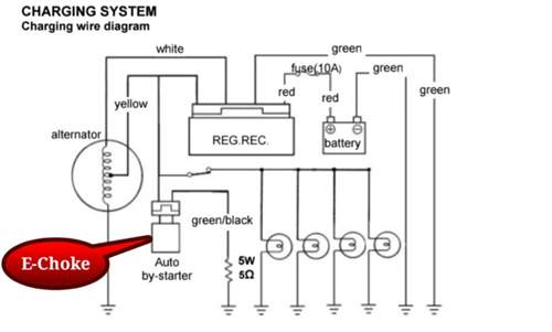

Die grundlegene Funktionsweise des elektrischen Chokes ist mir geläufig. Mein Problem ist folgendes:
Der Choke wird mit Strom versorgt, aber wann? Wenn die Zündung eingeschaltet wird oder wenn der Motor läuft?
An keinem der entsprechenden Kabel kommt irgendein Strom an. Es wird wohl ein Kabelbruch vorliegen. Um nun ein neues Kabel zu verlegen, ist die Beantwortung der Frage wichtig.
Danke an die Wissenden!

Hast du auch schön das Motörchen beim messen laufen gelassen?

Und vor allen Dingen auch das Multimeter auf den Wechselspannungsmeßbereich 'AC V' einstellen.
Der E-Choke wird mit der Lichtwechselspannung beheizt.
Gruß Wolfi
Eindeutige Beantwortung der Frage: E Choke unter Spannung NUR bei Motorlauf.

Nein völlig falsch!
Nochmal für den TS zum Mitdenken:
Ist der E-Choke längere Zeit spannungslos (kalt), gibt er die Anfettung zum
Vergaser frei (offen), egal ob der Motor kalt oder warm ist.
Der Regelfall ist; Kalter Motor= offene Kaltstarteinrichtung.
Erst wenn die LIMA dreht bekommt der E-Choke Strom, fährt langsam seine
Nadel aus und verschliesst somit langsam das Kaltstartventil
Wärend des Motorlaufs muss der E-Choke immer unter elektr. Spannung stehen !
Es kann aber auch passieren, dass der E-Choke im Stillstand des warmen Motor
schneller abkühlt als der Motor. Dann würde der E-Choke das Gemisch wieder
unnötig anfetten, was zu Start- und Laufproblemen führen kann
Ich hoffe, das kann sich jetzt auch unser Freund crafter276 merken
