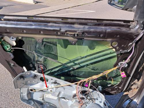

Ich habe jetzt fast alles abgeschraubt, aber dieses Teil bekomme ich nicht ab. Was muss ich noch lösen? Von oben kann ich die Scheibe evtl. "greifen", aber die bewegt sich kein Stück.
20220911
20220911
Fenster von oben
Der Aggregateträger hat ringsum ein Dichtband kann sein, dass das etwas festhält.
Die beiden stopfen die du schon geöffnet hast die die Montagelöcher wo die Scheibe geklemmt wird.
Falls du es schaffst die Scheibe bis dahin hoch zu ziehen wäre das sehr hilfreich.
Eventuell blockiert der Seilzug noch etwas.
Die vier Niete müssen dann auch noch ausgebohrt werden, je nach dem was du für ein Reparaturset hast.
Das sollte dann aber ersichtlich sein, sobald der Aggregateträger vor dir liegt.

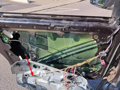

Meinst du diese? Daran hängt es anscheinend noch fest. Keine Ahnung wie ich die lösen soll. Dieses Set + Kreuzschraubenzieher + Zangen habe ich.
Tore Set
Niete
Wenn du die trägerplatte gelöst hast kannst du sie normalerweise durch hochschieben unten rausheben .Kann jetzt natürlich sein das dies nicht richtig funktioniert da die scheibe in der untersten Position hängt .vieleicht gewinnst du spiel um die scheibe zum lösen hochzuziehen wenn du die plastikstifte reindrückst damit die Spule reinfällt,damit du die Scheibe hochziehen kannst um sie aus den Halterungen zu lösen.
Der fensterheber ist ein Teil mit dieser trägerplatte .

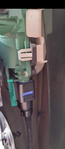

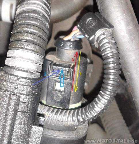

In den Videos sah das leichter aus. Nur verbiegen und Gewalt konnte ich die Platte lösen. Jetzt hängt da noch ein Kabel durch, wodurch das Teil nicht abnehmen kann. Einzige Möglichkeit die ich nich sehe ist das Kabel durch zu schneiden. Was eine Reparatur dann aber wohl unmöglich oder teurer macht.
Wenn ich den blauen Stecker lösen könnte, aber der ist bombenfest.
