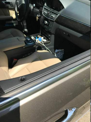

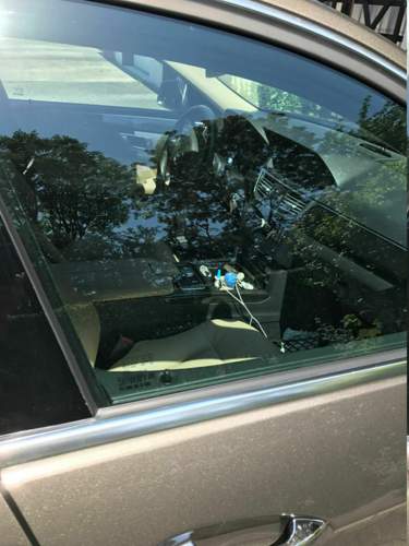

Bei meinem S212 fährt die Beifahrerscheibe nicht komplett in die Türverkleidung. Die Fensterscheibe ragt somit im geöffneten Zustand aus dem Dichtgummi der Schachtleiste heraus. Die Fensterscheibe auf der Fahrerseite verschwindet dagegen komplett in der Türverkleidung.
Ist das bei euch auch so?
Hintergrund meiner Frage ist, dass wir in Italien aufgrund eines Einbruchs eine neue Fensterscheibe auf der Feifahrerseite eingebaut bekommen haben. Und jetzt wundere ich mich, dass die Fensterscheiben unterschiedlich eingestellt sind.
In der Werkstatt meinte man, dass wäre so...
Ich kann mir das aber nicht vorstellen und könnte Argumente in Form von Fotos gut gebrauchen ;)

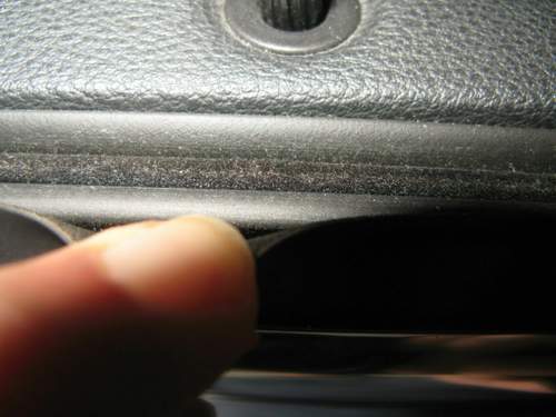

hier mal 4 Bilder von meiner rechten Vordertür.
auf Bild 3 soll zu erkennen sein das die Scheibe komplett eingefahren ist und wo die Oberkante der Scheibe sitzt
hoffe es hilft dir weiter

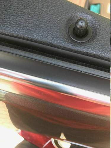

Und hier meine Fotos. Fahrerseite, die Scheibe verschwindet komplett in der Schachtleiste.
Themenstarteram 15. Juni 2017 um 12:55
Auf der Beifahrerseite bleibt ein kleiner Teil der Scheibe sichtbar. Ich hoffe, dass man es erkennen kann.
Das sind dann in etwa 5-7mm Weg denn die Beifahrerseite weniger hat als die Fahrerseite. Das kann versch. Ursachen haben:
1. Beifahrerseite - Scheibe unten nicht bis zum Anschlag in Klemmvorichtung.
2. Weg beider Hebersysteme unterschiedl. Ev. ist der auf der Fahrerseite defekt und hat mehr weg - oder Fertigungstoleranz,...
3. Ganzes Hebersystem auf Beifahrerseite um die 5-7mm zu hoch eingebaut? Oder auf Fahrerseite zu tief eingebaut?(Befestigungspunkte)
4. Oder die Scheibe auf Fahrerseite ist um die paar mm kleiner? (Fehler ab Werk)
Im Vergleich zum @Bastler-TT scheint es auf der Beifahrer normal zu sein und auf der Fahrerseite defekt (sofern man defekt sagen kann)

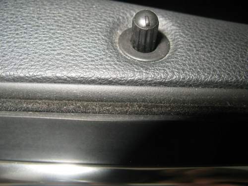

am 15. Juni 2017 um 13:42
Der Scheibenrand ist bei mir direkt unter der Gummilippe der Bordzierkante (siehe Bilder).
Aber nach dem Türtausch ist es nicht erstaunlich, dass die Scheibe ca. 7 mm zu wenig einfährt (wenn man weiß wie liebevoll an den Autos geschraubt wird :D)
