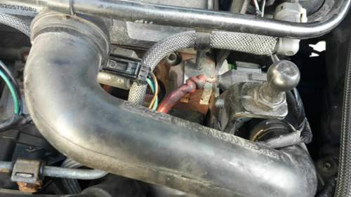

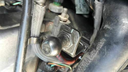

Guten Tag zusammen,
beim Rückweg vor zwei Monaten ging der Wagen nicht mehr an. Dann hatte ich Starthilfe bekommen, und bin nach Hause zurückgefahren. Am nächsten tag ging der Wagen nicht an. Der ADAC hat sich den Wagen angesehen und Starthilfe gegeben. Daraufhin stieg im Motorraum leichter Rauch auf, wo das Rote Kabel von den Glühkerzen kommt und mit einem Kabel (mit einer schwarzen Schutzhülle) per Verschraubung festgehalten wird. Genau an dieser Stelle kam der Rauch. Daraufhin wurde der Wagen in die Werkstatt abgeschleppt. Diverse Leute haben sich den Fehler angesehen. Laut der Werkstatt wurde die Batterie gewechselt (haben ich auch gesehen). Diverses wurde geprüft und laut Werkstatt ist das Motorsteuergerät kaputt.
Der schwarze Kabel der mit dem roten der Glühkerzen verbunden ist, ist jetzt abgeklemmt, damit die Batterie nicht entladen wird.
Ist dies das Kabel, womit die Glühkerzen mit Strom versorgt werden? Die meinten, dass das Relais O.K. ist.
Glühen die Kerzen jetzt nicht?
Könnte man das Steuergerät reparieren lassen?
Zuletzt haben wir noch den Fehler abgelesen (siehe Bilder).
Was könnt Ihr mir empfehlen?
Danke für Eure Hilfen
ja, das ist das Kabel zu den Glühkerzen
wenn das so stimmt was die Werkstatt sagt bleibt nur das Steuergerät, das ist jetzt kein bekannter Fehler, ob man das Steuergerät reparieren kann werden dir nicht mal im voraus die Leute sagen können die das machen. Eine Möglichkeit wäre auch ein anderes/gebrauchtes zu verbauen.
Bei solchen Problemen ist aber selten das Steuergerät wirklich kaputt, meistens ist es was ganz anderes (was man übersehen hat).

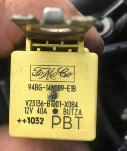

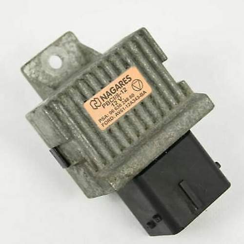

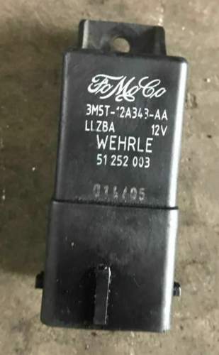

Mach am besten ein Foto von Deinem Sicherungskasten ( BJB ) im Motorraum.
Bis Mj 06 wurde ein Glühkerzen-Steuergerät verbaut.
Ab MJ 06 gibt's nur noch ein normales Relais.
Da werden die Glühkerzen vom PCM geschalten.
Such mal beide Steuergeräte/ Module ( siehe Anhang ) im Motorraum.
Eins von den beiden sollte bei Dir verbaut sein.
Der Stecker am Steuergerät ist 8-polig = 8 Leitungen dran.
Die sind mit 2.5 mm2 auffällig dick.
Die kann man eigentlich nicht übersehen.
Steuergerät GLÜHKERZEN 1
Steuergerät GLÜHKERZEN 2

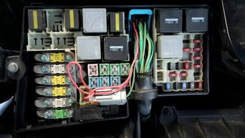

Mach doch mal ein Bild von Deinem Sicherungskasten im.Motorraum.
Dann kommen wir auch ein Stück weiter.

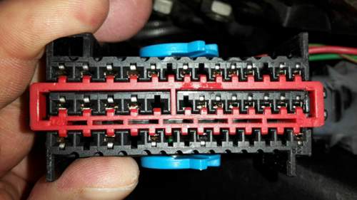

Am besten ist es,wenn Du den Stecker am BJB ( Sicherungskasten ) abziehst und ein Bild vom Stecker machst.
Mit Ansicht auf die Kontakte.
Dann kann ich Dir genau sagen,wo das Relais verbaut ist.

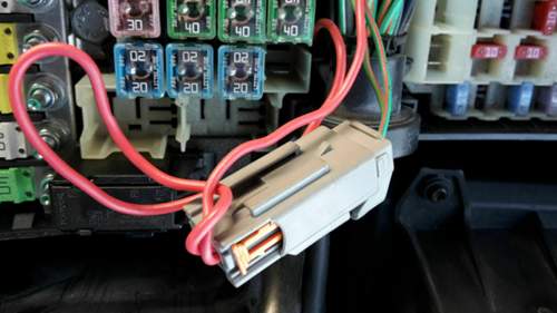

Themenstarteram 24. November 2019 um 18:10
Guten Abend zusammen,
hier die Fotos vom Sicherungskasten und vom Stecker. Ich Sicherungskasten ist noch dieser komische Stecker. Was ist das denn? Jetzt bin ich gespannt, ob ich noch ein Steuergerät für die Glühkerzen habe.
Viele Grüße
Kerim
20191123-153844
20191123-153857
20191123-154039
Danke für die Bilder.
Die sind Klasse !

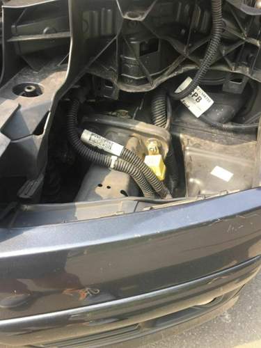

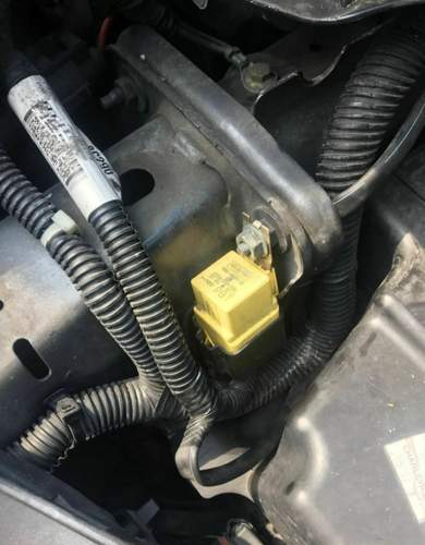

Du hast ein separates Vorglührelais ausserhalb des Sicherungskasten ( BJB ).
Das sitzt in der Nähe vom linken ( Fahrerseite ) Scheinwerfer.
Vorglührelais 1
Vorglührelais 2
Vorglührelais DIESEL

Meinst Du mit Steuergerät das Vorglührelais ?
Das läuft bei FORD unter Steuergerät Glühzeit A 107
Oder das Motorsteuergerät ( PCM ) ?

Natürlich regelt das PCM die Vorglühzeit bzw. den Einschaltvorgang / Ausschaltvorgang.
Aber ohne Prüfung des VG-Relais kann man keine Aussage treffen,ob es am PCM liegt.
Man muss die Steuerleitung vom PCM zum VG-Relais anzapfen,ob das PCM das VG-Relais abschaltet.
Wenn da immer noch Saft drauf ist,dürfte das PCM defekt sein.
Aber ohne Tausch des VG-Relais würde ich diese Aussage nicht treffen.
Also ...
SCHRITT 1
Tausch vom VG-Relais und abwarten.
Die Steuerleitungen laufen über den BJB - Stecker C 90
PIN 2 SCHWARZ/GELB schaltet Relais an/aus
PIN 16 WEISS / BLAU liefert dem PCM einen Temperaturwert der GLÜHKERZEN.
Einfach eine Prüflampe an PIN 2 und an Kl.31 Masse.
Dann Motor starten.
Lampe muss ausgehen.
Bleibt die Lampe an,schaltet das PCM das VG-Relais nicht ab.
Dann PCM reparieren lassen.
