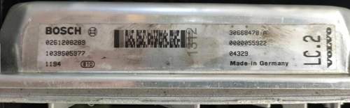

Der Werkstattman rief heute an und sagte das meine Lambdasonde keine Masse bekommt. Die Masse wird vom Steuergerät geschaltet ud dadurch wird der Schluss gezogen, daß das Motorsteurgerät einen defekt hat.
Also mal sehen was ich jetzt mache
STG einschicken zur reparatur bei ECU de. Lesespule d WFS und sämtliche schlüssel mit einschicken.
Themenstarteram 7. August 2020 um 11:36
Ich habe gerade eben bei ECU angerufen, mir wurde mitgeteilt das mein Fehlerbild nicht bekannt ist und aufgrund der vorhandenen Wegfahrsperre auch kein testen möglich ist.
Das riecht nach neues Steuergerät inkl Software =ca. 1200€
Dann nochmal die leitung von der Lambdasonde zum STG durchmessen ich schaue mir nochmal den schaltpaln an und melde mich.gibt es eine ersatzteilnummer vom STG? du kannst die lambdasonde auch nochmal messen. plusleitung suchen und dann gegen masse messen. wert muss zw 0-50volt pendeln,wenn ok.die plusleitung gegen die masseleitung d lambdasonde messen, wieder 0-5 volt pendeln.wenn nicht ok = defekte lambdasonde am besten eine von NGK besorgen mit original stecker volvo. gibt es im FH. alles bei laufenden motor durchführen.
Themenstarteram 8. August 2020 um 5:25
super danke für die Hilfe.
Wenn ich VIDA richtig ablese ist die Teilenummer
8601630
Ich würde wirklich sehr gern die Kabel durchmessen, ich habe nur überhaupt keine Ahnung welches von den 103 Strippen die Richtige ist.
Allerdings habe ich das Steuergerät gestern ausgebaut gehabt, um die Platine optisch mit dem Uhrmacherglas zu untersuchen. Korrosion oder Brandspuren sind nicht sichtbar bzw. die Lötstellen machen einen sauberen Eindruck.
Das Ergebnis: Die Platine sieht aus wie frisch eingebaut.
Nachdem wiedereinbau gab es Kontaktproblem mit der Stromversorgung des STG. VIDA gab 4,95 volt aus.
Nochmal raus mit dem Ding, wieder hinein und die Verriegelung extrasorgfälltig geschlossen.
Ergebnis: Stromversorgung auf 12,irgendwas. Lambdasonde wird mit Strom versorgt, Regelt aber nicht.
Die Sonde hat einen Originalstecker. Eine Probefahrt steht noch aus, eventuel bau ich auch die alte Sonde nochmal ein.
