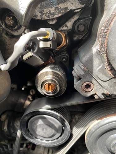

Hier der Defekt, Kabel an der hinteren Türe durchgetrennt. Da musst du erstmal draufkommen ??
7b83972f-65f1-45cc-9e24-59d9f63730a1
Sehr schön, dass du da erfolgreich warst. Weißt du warum die beiden Kabel aufgescheuert waren?
Wo genau ist das denn?
