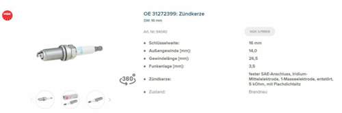

bei mir steht demnächst die jährliche Inspektion und Wartung an, dabei sollen auch die Zündkerzen getauscht werden. Aktuell sind die Beru Ultra Titan UPT14P verbaut, welche dann durch die Original Volvo ersetzt werden sollen. Mein Gas-Umrüster meinte, und das habe ich auch schon mehrfach hier im Forum gelesen, dass die Volvo-Kerzen auch bei Gasbetrieb (CNG) am besten sein sollen. Mein Wagen hat im oberen Lastbereich z.T. Aussetzer beim Beschleunigen, und nun durch Tausch der Zündkerzen sollen diese als Ursache ausgeschlossen werden.
Es gibt jetzt aber verschiedene Meinungen, dass man beim Gasbetrieb auch den Elektrodenabstand von 0,8 auf 0,7mm/0,65mm verringern sollte, um insbesondere die Zündspulen zu entlasten. Ich persönlich würde aber lieber die Finger von Fühlerlehre und Co lassen.
Gibt es da Erfahrungswerte von den LPG und CNG Fahrern? Habt ihr einfach die Standardkerzen unverändert genommen oder noch die Abstände verändert? Falls ja, hat sich das irgendwie bemerkbar gemacht? Meine Zündspulen haben jetzt ja schon so lange gehalten, also glaube daher kaum, dass der Gasbetrieb diese deutlich früher ableben lässt. Aber wenn der geringere Abstand einen besseren Zündfunken ermöglicht, dann wäre es eine Überlegung wert...

Ich hab NGKs verbaut - ohne den Elektrodenabstand zu verändern - alles ok.
Gruß Didi
Die Standardkerzen reichen völlig, sollten aber häufiger gewechselt werden (60000km). Zündkabel und Spulen können ebenfalls du den entsprechenden Symptomen führen, unter Benzin kaufen sie dann noch normal. Das kann man rausbekommen, indem man die Spulen mal durchtauscht und guckt ob der Fehler mitwandert.
Normale, originale Kerzen bitte, aber auch für mich sind da die Zündspulen der erste Kandidat. ;)

Mit dem Peltner hatte ich auch schon mal bzgl. meines Problems telefoniert, der hat mir zu den Originalen geraten (5x Set 31272399).

wollte nochmal kurz Rückmeldung geben, wie die Wartung etc. gelaufen ist.
Also, wir haben jetzt erstmal nur die Zündkerzen getauscht. Gestern war ich recht flott auf der Autobahn unterwegs und das Auto hat sauber durchbeschleunigt, ohne ruckeln oder zuckeln.
Deshalb hoffe ich, dass das Problem damit behoben ist. Es sind aber in der Tat noch die Original Volvo Zündspulen montiert, also wurden noch nie getauscht.
Schon erstaunlich, welche Auswirkung offenbar unterschiedliche Zündkerzen haben. Denn die Beru waren ja quasi auch neu.

Was für einen Motor hast du? Sollte das der B5204T9 sein, gehören dort die ILFR6K8 Zündkerzen von NGK rein! Ich hab das auch alles gerade durch und hab jetzt endlich Ruhe.
@DaPicard
Nein, ich habe den B5254T11. Laut Vida gehören da die Volvo 31272399 Zündkerzen rein, welche ich jetzt ja auch drin hab. Und wie oben geschrieben, kann ich mich mit dem Lauf aktuell nicht beklagen...

Das sind übrigens die von NGK, steht nur Volvo drauf :-) Dann hast du zumindest schon mal die richtigen Kerzen. Übrigens, eine geringe Anzahl von Fehlzündungen im laufenden GAS-Betrieb ist durchaus normal.
ILFR6K8
