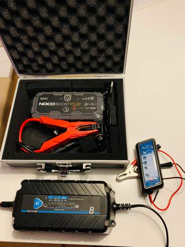

Hört sich für mich alles nach einer defekten Batterie an. Hatte meiner nach der Standzeit beim Händler auch. Ich würde testweise eine Fremstartbatterie oder ein Powerpack an die dafür vorgesehenen Punkte im Motorraum klemmen und das Startverhalten bzw. die Anzeigen beobachten.

Ich glaub, ich schau mich mal nach so einer externen Stromquelle um. Allemal besser, als sich ein neues Steuergerät oder Ähnliches andrehen zu lassen... ;-)

Ihr habt alle richtig gelegen. Fremdstarten war kein Problem, und es wurden dabei auch keine Fehler angezeigt.
