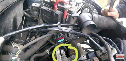

Themenstarteram 13. August 2019 um 15:23
Bitte schön. Ist eine Ableitung von dem Kabel, der zu den Einspritzdüsen geht.
Was würde passieren wenn ich den mit einer Klammer überbrücke? Vielleicht werden dann alle Schaltkreise geschlossen !!!
Geht der Unterdruckschlauch richtig?
Das wird vermutlich der Stecker vom CHT-Sensor sein.
CHT-Sensor = Zylinderkopf-Temperatur-Sensor.
Den musst Du unbedingt anschliessen.

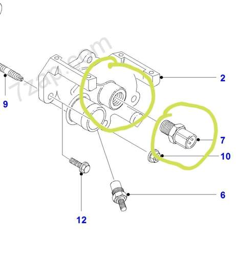

Wo sitzt denn beim 1,25er der Kühlwassersensor ?
Wer hat eigentlich den Motorumbau gemacht ?
Dein Kumpel ?
Hast Du das Thermostatgehäuse vom 1,25er übernommen oder das vom 1,4er ?
Mach am besten ein Bild davon.

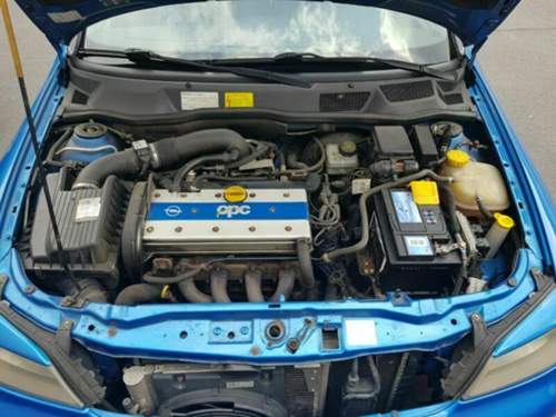

Laut diesem Bild wurde der Unterdruckschlauch bei mir an der falschen Stelle angesteckt. Damit ist das Problem mit der Bremse hoffentlich behoben.

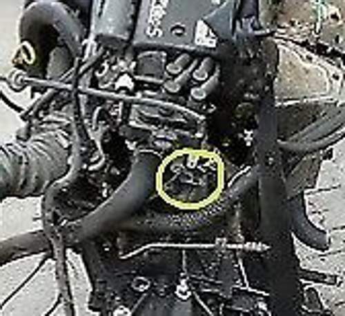

Haben dann diese Zetec 1.3L gar keine CHT Steckdose? Vielleicht liegt sie irgendwo an der Seite und ich brauche nur den Kabel verlängern zu lassen.
Wie gesagt,mach mal ein Bild vom Thermostatgehäuse.
Themenstarteram 13. August 2019 um 22:18
Bitte schön.
