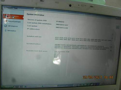

Im Xentry (Normalbetrieb) ist die Initialisierung des Multiplexers fehlgeschlagen : er zeigt an, dass das an Unterspannung von Klemme 30 und/ oder Klemme 15 liegen könnte, oder Kontakt zur Diagnosebüchse unterbrochen. Könnte es auch am Kabel S232 und der Verbindung liegen ? Was meint ihr dazu ?
Im Xentry Simulationsmenü gehts - aber vielleicht ist das ja gar nicht mein Wagen, der da 'simuliert' wird, da es ja auch ohne den Anschluss zum Wagen läuft....

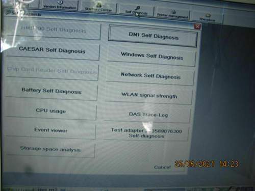

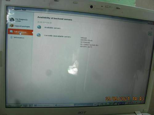

Dann gibt es diese 'Selfdiagnosis' - die ist bei mir allerdings auf rot - kein XentryFlash, und und und --- wäre das die Option mit der man eben gerade die Verbindung hin zum Wagen überprüft ?
Oder ist das eher die Option SDcontrol, die bei mir bei INternetcontrol oder so ähnlich 'hängen bleibt', da ich keine WLAN-Option habe. Ich kann sie aber auch nicht weiter auf MUX oder den Multiplexer setzen.
Zum Xentry DAS Startkey: ich werde mich um einen gültigen Startkey DAS ab Dienstag kümmern, denn wenn auch diese Stelle 'grün' ist, also keine rote Angabe eines nicht gültigen DAS-Startkeys angegeben wird, fühle ich mich besser.

Hat dein Notebook eine serielle Schnittstelle oder läuft das über USB-V.24- Konverter? In Verbindung mit einer VM vermutlich nicht ganz unproblematisch.
In der Simulation wird in der Regel das Fahrzeug erst einmal konfiguriert und zusätzlich codiert, damit die Simulation möglichst fahrzeugspezifisch abläuft.
