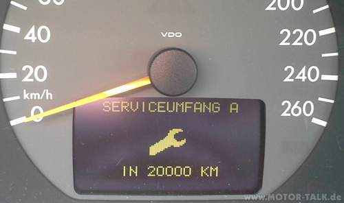

Nachdem ich mit meinem neuen Baby (Elwood) jetzt ca. 3600 km durch den Ruhrpott und durch Berlin gecruist bin, hatte ich heute bei 243.676 tkm meine erste "grosse Inspektion" (Assyst B) bei meiner neuen freien Benz-Spezial-Werkstatt in Bochum:
Getriebespülung, Öl-Wechsel mit Filter, Luftfilter, neue Klötze vorn und hinten.

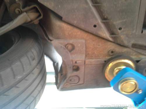

Und dann ich hab mir endlich mal den Wagen von unten angesehen:
Der Meister meinte, er hätte sich die neuralgischen Stellen angesehen, da wäre kein Drama.
Nur etwas "Flugrost" hinten links und am Unterboden (siehe Fotos).
Das werde ich wohl vor dem Winter noch entrosten lassen und den Unterbodenschutz prüfen und erneuern.

Service-a-in-20000-tkm

Flugrost? Das kenne ich. Tip: Schau nur nicht genauer hin und auch nicht unter die Fugendichtmasse. Sonst geht der Alptraum los… :-)
Ausnahme: Die Federaufnahmen vorne solltest Du unbedingt freikratzen und pingelig kontrollieren lassen. Ggfs. erneuern.
Grüße Dirk
Hallo, so unangemessen es klingen mag: Ich meine, dass es sich auf Foto Nummer 1 nicht um Flugrost handelt. Es sind hier schon "Blasen". Und bei diesem Befund geht es schon etwas tiefer - die Blasen sind eher die Blüte des kompletten Rostpilzes. Ich habe vorgestern die Rechnung eines seit Jahren vernachlässigten Steinschlags nahe des Rahmens gesehen, dessen Wirkung eine vielleicht 0,5 Zentimeter große Blase ausgebildet hatte - 200 Euro!!! Darunter war alles in die Breite vergammelt...
