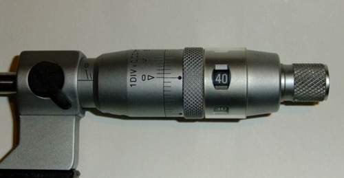

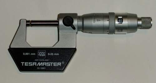

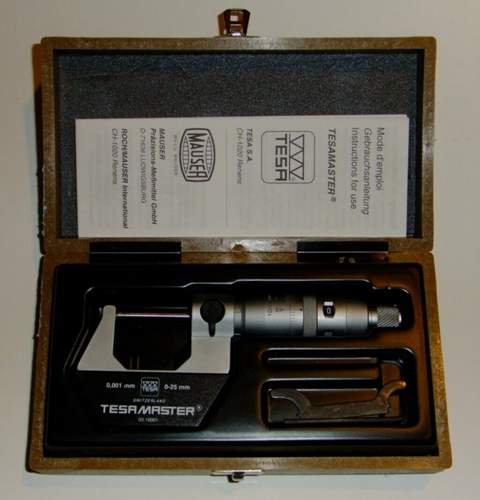

Mitutoyo ist sicher noch tragbar für den privaten Gebrauch. Tesa wäre zwar besser aber da kostet eine Mechanische schon deutlich mehr als eine Digitale bei Mitutoyo. :D
Tesa
Ansonsten, für jeden Sch... spielen Kosten keine Rolle, muss man da bei einem Meßmittel anfangen zu Geizen?
