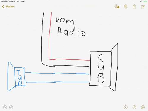

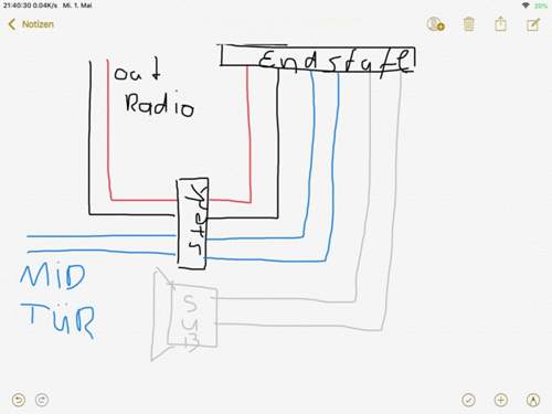

Um das Standartsystem mit einem Verstärker aufzurüsten gibt es Kabel die das Signal für die Türen und die Subs unterm Sitz an den Subs abgreifen und lang genug sind um einen kleinen Amp den man in der Nähe der Batterie platziert anzuschliessen. Das geht relativ einfach und bringt schon einiges an Dynamik.

Wenn man nur die Lautsprecher tauschen will würde ich persönlich die in den Türen gegen Coaxe tauschen (100mm Lautsprecher mit Hochtöner in der Mitte). Die Untersitzwoofer machen meiner Meinung nach aber nur mit mehr Kraft an der Endstufe Sinn. Dann lieber einen kleinen Aktivsubwoofer in den Kofferraum und das Signal dafür an den hinteren Lautsprechern abgreifen. Das geht beim X1 gut da die nicht in den Türen sondern neben der Hutablge sitzen. Es gibt bei Ebay Kabel mit T Funktion dazu. Bei Interesse kann ich auch einen Link raussuchen.
