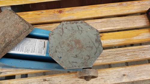

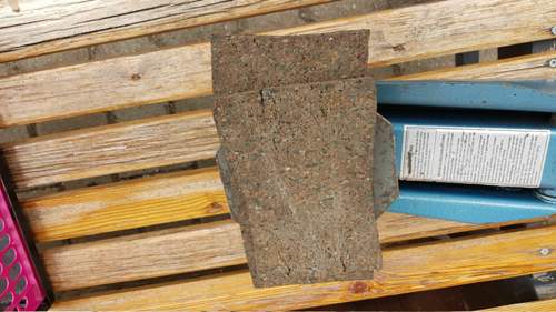

Aus´m Kieswerk einfach ein stück Förderbandgummi, so 10x10cm und ca 12- 15mm dick besorgen. Die sind Gewebe verstärkt und halten ewig, meine Platte hab ich schon seit gut 30! Jahren in gebrauch.

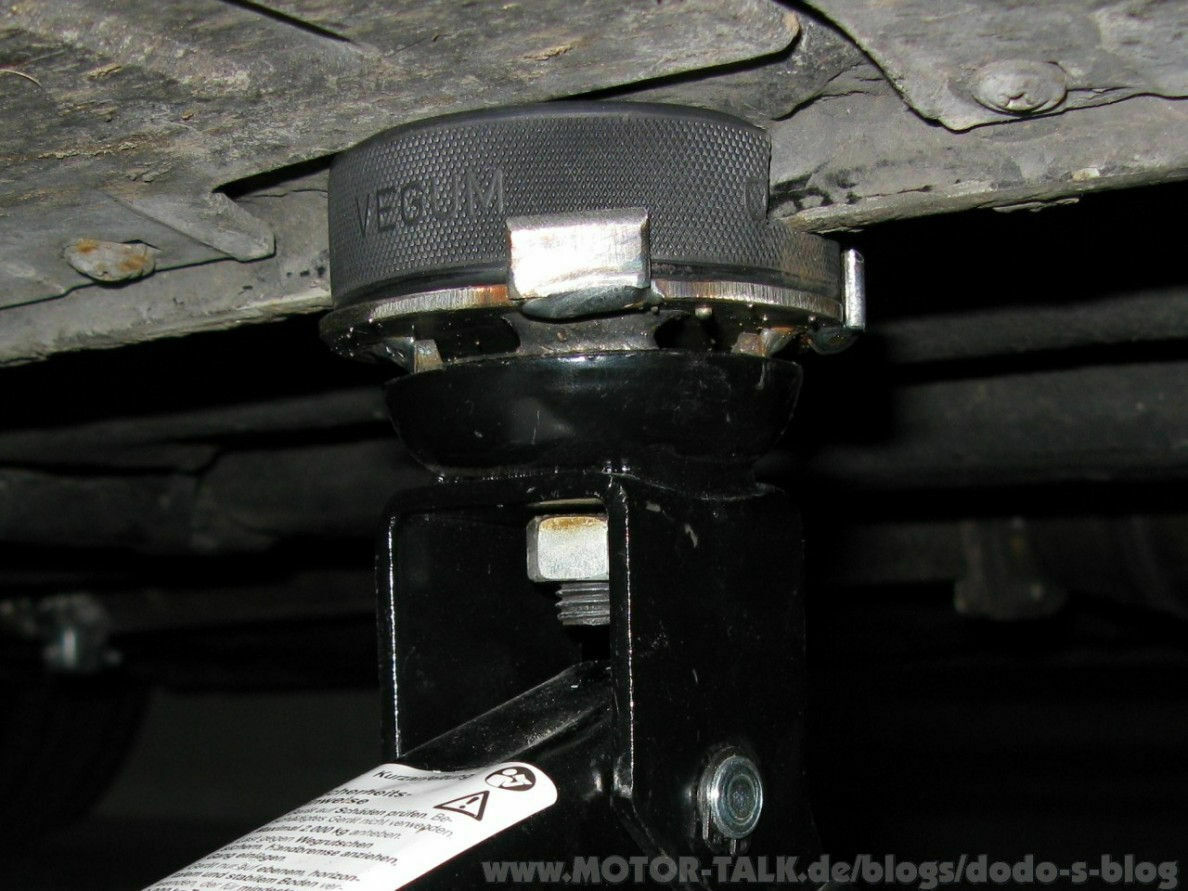

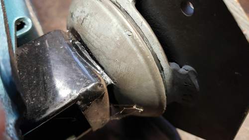

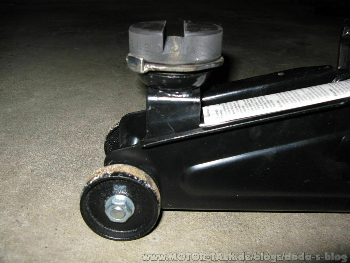

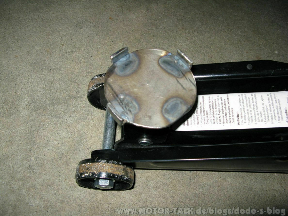

Das Problem dieses Standard-Wagenhebers, den es unter gefühlt 50 verschiedenen Handelsnamen und Farben zu kaufen gibt, ist ja der "Teller". Dieser ist ja nicht flach. Und deswegen ist er auch so gefährlich für den Schweller. Die Last ist viel zu punktuell. Für die Mercedes-Aufnahme bietet die Firma Kienau einen Ersatzteller an. Habe ich im Einsatz. Funktioniert super. Funktionsprinzip im Anhang.
Für VW haben sie immerhin einen Gummiklotz. Die sind übrigens wirklich sehr fest. Nicht zu vergleichen mit dem Planger-Müll. Den hatte ich auch mal ausprobiert.
https://www.kienau.com/Wagenheber-Gummiauflagen/VW---145_156.html
