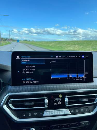

Ich habe eine Frage zu gebrauchten PlugIn Hybriden. Angenommen, ich habe einen Plugin und fahre 90% rein Elektro und verkaufe das Fahrzeug nach 100'000km als Gebrauchten. Dann hat der Benzinmotor ja nur 10'000km runter, also ist er fast neu. Dies muss doch Einfluss auf den Wert und Verkaufspreis des Fahrzeuges haben?
Kann man diesen Wert im Fahrzeug "ab Werk" sehen? Und wenn ja, werden diese beim Verkaufsinserat ausgewiesen?
