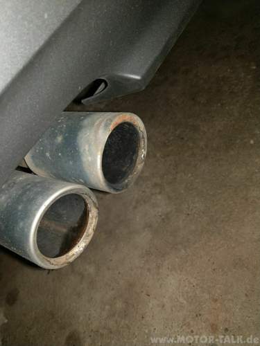

Themenstarteram 29. Januar 2018 um 18:06
Bei meinem 325d ist seit kurzem das rechte Endrohr verrußt trotz DPF, Hab jetzt 161000 auf der Uhr.
Kennt das jemand?
Ist das normal?

also ich finde das net normal...meine sind komplett Ruß frei. (bei 207tkm 330d ) eig. ein Zeichen das er Öl verbrennt oder ein Injektor nicht mehr sauber läuft...
Themenstarteram 29. Januar 2018 um 18:22
Sollte aber in beiden Fällen vom DPF aufgehalten werden oder?
ab ner bestimmten menge kann er nicht mehr alles Filtern...würde mal mit Software meine Injektoren prüfen und die Drücke am PDF. Vielleicht ist sogar sporadisch was im Fehlerspeicher womit man Arbeiten kann. Mal Auslesen...

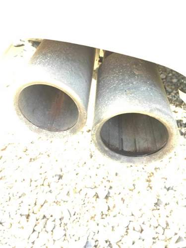

Anbei ein Foto der Endrohre meines 325d N57
Es wird irgendeinen Grund geben, warum deiner rußt.

Fehlerspeicher sagt Partikelfilterbeladung zu hoch und Raildruckanstieg zu gering, wurde jetzt beides gelöscht und morgen erneut antreten um zu sehen ob evtl. Nur ein Fehler auftaucht.
Was haltet ihr von einer DPF Reinigung, Erfahrungen?
lag ich ja gar nicht so verkehrt.
Raildruckanstieg....der verbrennt kacke und haut dir den Filter zu. Würde ich mal die Drücke kontrollieren (soll/ist) Glaub das wird nix bringen die Fehler zu löschen..kommen wieder
Themenstarteram 30. Januar 2018 um 15:29
Ja das kann schon sein, kann aber auch sein das durch zu hohem staudruck die Leistung heruntergeregelt wird und deshalb der raildruckanstieg zu gering ist. Ich halt euch auf dem laufenden
Themenstarteram 7. Februar 2018 um 14:22
Diagnose von der Werkstatt: 4 glühstifte defekt, glühstiftsteuergerät muss raus, 2 Thermostate defekt, dauerhaft offen. Deshalb ist der DPF dicht und muss gereinigt werden, kontrollierte Regeneration. Temperaturen zur Regeneration werden nicht erreicht. Wird wohl nicht billig.
