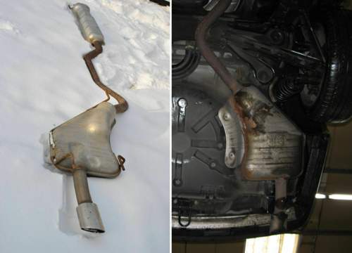

Guten Morgen zusammen,
weiß von Euch vielleicht jemand, vom welchem Hersteller die originalen Endschalldämpfer des 9-5 Aero kommen?
Ich habe nach 9 Jahren immer noch den ersten drunter. Ist zwar mittlerweiler deutlich angerostet, hält aber immer noch prima dicht. Die Qualität ist also wirklich sehr, sehr gut.
So langsam muß ich mir aber Gedanken über einen Austausch machen. Kann mir jemand sagen, was der Topf original bei Saab kostet? Und was ist qualitativ von IMASAF zu halten? In der Bucht werden ja viele Noname-Töpfe für ganz kleines Geld angeboten. Das man da in 2 Jahren wieder ran muß ist mir klar, kommt also nicht in Frage. Die IMASAFs kosten aber dort auch ca 160 Doppelmark. Läßt das auf gehobene Qualität schließen oder auf deutlich erhöhtes Gewinnstreben des Dealers?
Danke und Gruß,
Honk-Honk

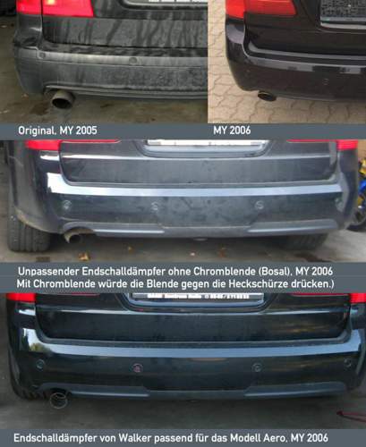

Hallo Saabgemeinde,
die Suche nach einem Endschalldämpfer für meinen Saab Aero, 191kW, BJ.2007 erweist sich doch als äußerst schwierig. Bei den üblichen Anbietern entweder z.Zt. nicht lieferbar oder Billigware . Meine Saabwerkstatt will ca. 800,- EUR mit Einbau. Diese Preispolitik von Saab für so einen Blechkasten ( kein Edelstahl ) ärgert mich wirklich.
Habt Ihr Erfahrung mit dem SKANDIX Shop ? Da wird der Saab Originaltopf zwar auch für 640,- EUR angeboten, aber die SKANDIX Hausmarke für 149,- EUR !! Das Endrohr scheint laut Katalogfoto auch verchromt zu sein, sieht aber anders aus als das Saab Original. Kann man den nehmen ?

Sorry, habe soeben gesehen, daß der Skandix Hausmarke Endtopf nicht für den Aero gilt.
Ist da außer bei Saab direkt nichts zu machen ?
Gruß, julefreund
Also ich kann über daparto.de einige Auswahl finden, verstehe das Problem aktuell nicht so ganz?!?

vielen Dank für die Hinweise. Bei daparto.de ( kannte ich bisher nicht ) sind gute Angebote für Endschalldämpfer, die auch verfügbar sind.
Gruß, julefreund
