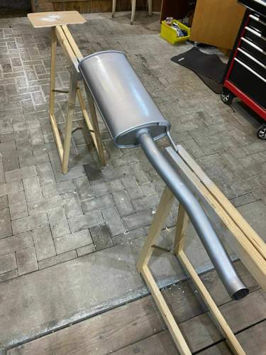

Hallo Leute,
Ich suche für meinen Vento 1.8 ADZ Bj.12/94 einen neuen Endschalldämpfer. Ich kam letztes Jahr eher zufällig durch eine Gelegenheit zu dem Wagen, und der Händler hat für den TÜV den ESD erneuern müssen. Natürlich hat er einfach den billigsten von Ebay genommen, er dröhnt im Kaltlauf und wird am Verbindungsstück einfach nicht richtig dicht weil die Passform grottig ist. Ich glaube der Hersteller ist Polmostrow und er hat knappe 30€ neu gekostet - ein klassischer "über-den-TÜV-Pott". Da der Wagen aber sehr gut dasteht - sowohl rosttechnisch als auch optisch - würde ich ihn gerne noch eine Weile behalten. Er hat nur 1 Vorbesitzer und 118.000km, scheckheftgepflegt beim örtlichen VW-Autohaus.
Ich habe den Billigheimer ESD bereits nochmal ausgebaut, eine große Reparaturschelle und viel Montagepaste über die Verbindungsstelle gemacht aber es hilft nicht, er leckt weiterhin an der Schelle. Der Pott taugt einfach nichts und das Gedröhne geht mir auf den Keks.
Jetzt habe ich bei VW angefragt weil der originale Pott schließlich 27 Jahre gehalten hatte, und habe erfahren dass der ESD "1H5253609P" seit 2015 nicht mehr produziert wird. Der hätte wohl ~200€ gekostet, was ich akzeptiert hätte. Verbaut wird ab jetzt bei VW nur noch Bosal, Ernst oder Pedol. Alles drei eher Billigheimer.
Am ehesten würde ich noch dem "Ernst" eine Chance geben.
Was meint ihr?

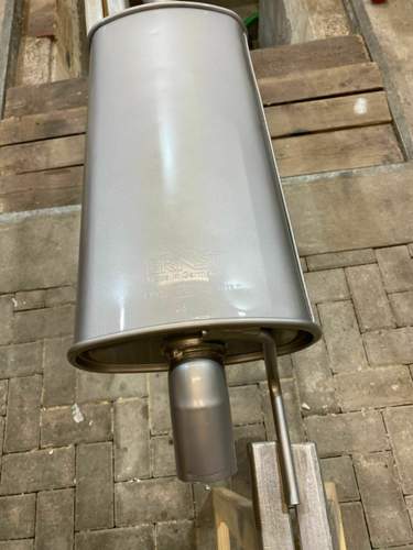

@rpalmer Ich habe den Pott jetzt mit genau dieser Teilenummer bestellt. Wenn ich den "Ernst" montiert habe :D und weiterhin Probleme haben sollte werde ich mir MSD und Motorlager mal vornehmen. Wenn der Wagen warmgefahren ist verschwindet das Dröhnen aber quasi komplett. Nur unter Last bei unter 1.500U/min dröhnt er, aber ich hatte auch schon neue Autos die so waren. Das habe ich jetzt mal als normales Fahrgeräusch abgestempelt. Der GLA Bj.19 meiner Frau war da z.B. ganz übel... ganz fies natürlich, wenn die Automatik dann auch immer den Motor in genau diesem Drehzahlbereich halten will. Das war auch der Hauptgrund, warum ich den Wagen bereits nach einem halben Jahr wieder verkauft habe.
Das Hauptproblem ist, dass ich nach dem Kaltstart einige Minuten lang ein starkes Dröhnen habe, das man vor allem im Fahrzeuginneren hört bzw spürt weil das genau die Resonanzfrequenz des Innenraums trifft, man bekommt richtig Kopfschmerzen davon. Für mich klingt dass, als ob der billige ESD am Verbindungsstück zu schlechte Passgenauigkeit hat, und durch die Wärmeausdehnung schließt sich dann dieser Spalt nach kurzer Zeit wieder bis er wieder abkühlt. Meine Frau durfte letztens mal bei Minusgraden im Leerlauf den Pott mit ein paar Lappen zudrücken während ich unterm Auto liege, da habe ich direkt gesehen wie es am ESD an der Schelle zum MSD vorbeiflötet und Kondenswasser blubbert :mad:

Die meisten Zubehör-Endtöpfe werden mit so einer beschissenen "U-Schelle" verbunden. Dazu ist das Rohr auch etwas geweitet, um es über das Rohr des MSD schieben zu können.
Wenn man die Schelle (Oder alternativ die breitere Auspuffschelle mit einer Schraube) zu fest anzieht, dann drückt man sich ne nette Delle in das MSD-Rohr. Dann ist auch Essig mit abdichten.
Bin von diesen Drübergeschiebe eh nicht angetan. Habe bei solchen Töpfen den geweiteten Teil abgesägt und mit einer gewöhnlichen Doppelschelle/Rohrverbinder die Verbindung umgesetzt. Wenn man da eine hochwertige nimmt (z.B. HJS), dann ist der Krempel dicht. Zusätzlich noch leicht mit Auspuffkit beschmierte Gaze und alles ist gasdicht.
--> Beim Ernst-ESD ist das bereits so, der wird wie der originale VW-Ersatzteiltopf mit der Doppelschelle/Rohrverbinder angebaut.

Habe selber den 90 PS 1,8er, der Unterschied zwischen Ernst und Polmostrow war deutlich vernehmbar.
Später kam noch der originale VW-MSD dazu, statt dem Walker-Ding und das Auto ist nun ein absoluter Leisetreter.
@rpalmer Zum Verständnis: Verwendest Du die Gaze unter der Schelle oder darüber?
Die Schelle welche nicht dicht werden (Test mit dem zugestopftem Endrohr), da wird die Gaze (Mit der Paste beschmiert) ums Rohr gewickelt und dann kommt die Schelle/Rohrverbinder drüber.
Also zu deiner Frage: Unter der Schelle, denn die soll ja den Spalt Rohr-Schelle/Verbinder abdichten.
Wenn die Rohre wirklich sauber und nicht verformt sind, dann wird das auch ohne Paste/Gaze dicht.
Und mit dem Auspufftest (zuhalten) warten, bis der Aushärtevorgang abgeschlossen ist
