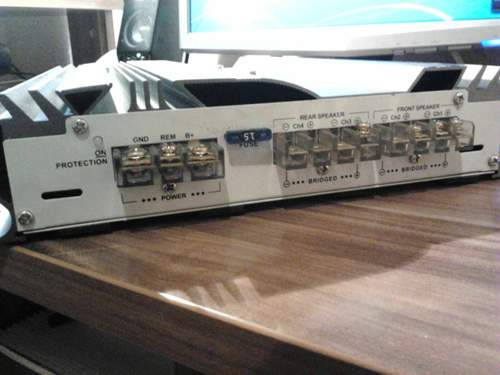

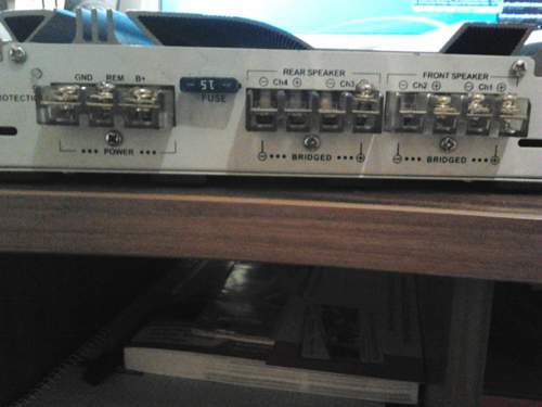

Könnt ihr mir bitte helfen meine Endstufe richtig anzuschließen?
Also bitte ganz genau erklären wo welches Kabel ran muss? Habe 2 500 Watt Subwoofer im Kofferraum und 4 chinch Anschlüsse am Radio.
Danke schonmal
Bilder gibts im Anhang. Ich kann auch gerne weitere hinzufügen falls gewünscht.

dann legst du 4 cinchkabel vom Radiozu Stufe die kommen dann jeweils ins in LOW Input CH1, Ch2 Ch3 und Ch4
dann noch Dauerplus von der Batterie zur stufe kommt bei *POWER* bei B+ dran (Sicherung nicht vergessen!!!)
dann die Masse an GND
und vom Radio noch die Remontleitung an REM
und nun musst du uns noch verraten wie viel Anschlüss dein Subwoofer hat

also pro Sub ein Plus und ein Minus?
Themenstarteram 3. Februar 2012 um 17:39
ja

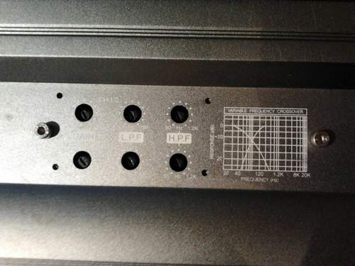

GAIN - Vorverstärkung des Eingangsignals
L.P.F - low pass filter - Tiefpass (lässt die tiefen Töne 'passieren')
H.P.F - high pass filter - das gleiche nur umgekehrt

am 3. Februar 2012 um 17:45
dann musst du Brücken
bei Bridged jeweils einen Sub anschliesen sprich bei
Ch1 + und Ch2 -
und der zweite bei
Ch3 + und Ch4 -

Themenstarteram 3. Februar 2012 um 17:58
achso ich glaube ich hab das doch geschnallt :D
also ein kabel bei ch 1+ und das andere bei ch 2- (erste subwoofer)
und der andere subi bei ch3+ und ein kabel bei ch4-??
richtig??

am 3. Februar 2012 um 18:02
richtig??
ja genau so
