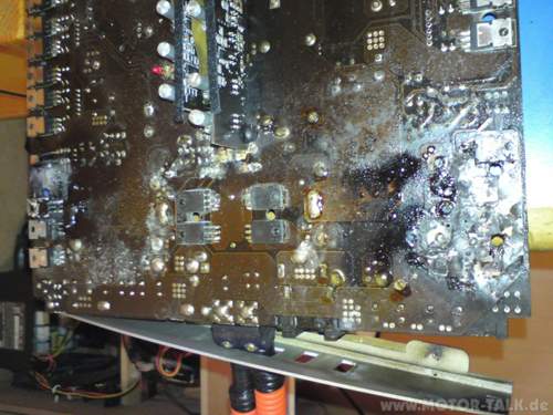

Dafür mußt du aber nicht alles zitieren !
Öffne den Deckel und lade ein Bild vom Innenleben hoch !
Und ruf mal bei Audiodesign an, was ein KVA kostet !
