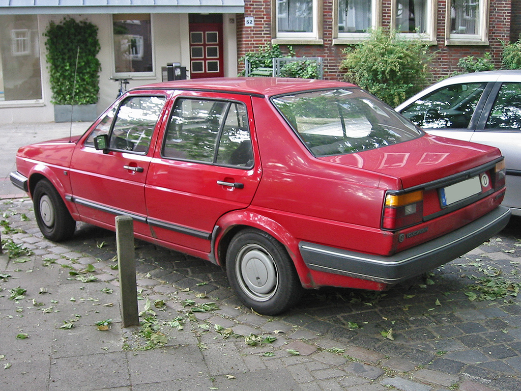

Wieso ist die Auspuffanlage von Krümmung und Länge her bei einem Jetta 2 von VOR 1989 anders, als bei einem NACH 89?

Evtl. wegen der dicken Stossstange?!
Themenstarteram 24. Februar 2011 um 22:47
Hmmm.
Einleuchtend. Gab es den Jetta nach 89 nur noch mit dicken Stangen? Dann wäre das definitiv der Grund, würde ich sagen.
EDIT: Ich liebe Wikipedia :D
Ja, da steht es drin, und ich würde sagen, dass das einleuchtet. Damit wäre das ja schon gegessen.
EDIT2: Nach dem Endtopf den ich bekommen habe, dem folgenden FOTO und dem Gedankenanstoß passt das wirklich. Die leichte Biegung des Rohres am Ende nach unten war auch bei meinem falschen Topf.
EDIT3: Den Jetta auf dem Foto hab ich mir sogar mal angeschaut, Automatikgetriebe, müsste ein PN sein. Vor 2 oder 3 Jahren war der bei Aoutoscout drin :p
Und nicht dass jetzt jemand sagt "Sicher?", ich bin mir 100% sicher, das Foto hat sich bei mir eingebrannt...
EDIT4: Nochmal ne nachgeschobene Frage: Hätte ich den Endtopf für die "vor 89er" Jettas auch in meinen "nach 89er" rein bekommen? Ich bin er Meinung nicht, aber ich lasse mich gerne eines Besseren belehren.
Soweit ich weiss, ist das eine rein optische Geschichte die Schallämpfer passen aber jeweils an beide Modelle...
