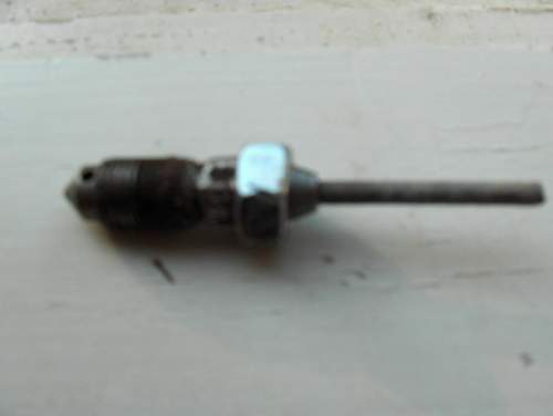

Moin .
Den Nippel mit Flamme ( Gas-Lötgeschirr) heissmachen .
oder ,
eine Mutter draufschweissen .
zu der massnahme war ich auch schon mal gezwungen .
Hpim0756
auch nicht schlecht, ich versuche es ersteinmal ohne schweißen. Aber das sieht nach einer funktionierenden Lösung aus.
Danke

Ich hab mal mit einem Dremel den Nippel soweit wieder hergestellt das ein kleinerer Schlüssel passte - ist aber trotzdem abgerissen :-(
oha , is noch was übrig um eine Mutter draufzuschweissen .
Oder is er bündig abgerissen ?
Der Vorteil wenn man was draufschweisst ist auch das die ganze Geschichte auch so heiss wird
das die Lüfterschraube sich sehr leicht lösen lässt !
Nöö - war dann auf dem Schrottplatz und hab mir "neues" besorgt :-)
