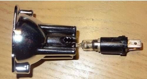

Mit etwas Fingerspitzengefühl bekommt man auch nur die Glühlampe gewechselt.
Wie man an das Standlicht kommt hängt glaub ich etwas von der Ausstattung und Motorisierung ab, ich musste das Rad abbauen und die Radhausverkleidung rausnehmen. Dann findet man das Standlicht hinter einer viereckigen, länglichen Kunststoffkappe. Diese kann man mit einem Schlitzschraubendreher abklipsen, der Reflektor ist mir 2 kleinen Torx-Schrauben befestigt.

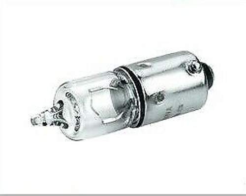

Zum Wechsel der Lampe die verschmolzenen "Halter" der Fassung zerstören (siehe Bild 1), die Fassung incl. Glühlampe aus dem Reflektor ziehen (Bild 2), Lampe ersetzen (BA9S, 12V, 10W; gibts für ein paar Cent z.B. bei Conrad ), anschließend mit einer Feile 2 kleine Nuten in den Reflektor feilen, sodass man beim nächsten Mal das Birnchen direkt rausnehmen kann, ohne die Fassung wieder ausbauen zu müssen. Dann die Fassung wieder ordentlich reinkleben (Bild 4) und wieder einbauen. Arbeitsaufwand insgesamt ca. 30 - 45 Minuten.

Ja ist normal ist nur eine Birne.
Ja ist normal. Es ist nur eine Lampe für beide Ringe zuständig. Egal ob VFL oder LCI / Xenon oder Halogen.
Aber je nach Modell und Bj ist es leicht bis schwer da ran zu kommen. Mal durch das Radhaus mal von oben im Motorraum. Und ab LCI hat man 35Watt H8 Birnen statt 5Watt Lämpchen.
