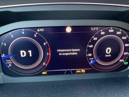

Wann kommt ein Problem zur richtigen Zeit?
Ich denke den gibt es nicht. Aber im Urlaub ist es besonders blöd. Zum Glück sind wir an der Ostsee und in Deutschland.
Zuerst wird jetzt der Fehlerspeicher ausgelesen und dann sehen wir weiter.
Defekt ist der Luftmassenmesser. Scheinbar ein öfter auftretendes Problem und VW wohl auch bekannt.

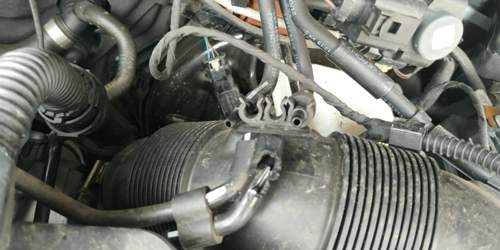

Bei mir wars ein marderbiss der zu EPC Fehler führte

erscheint mir auch sinnvoll. Wenn der Marder die Leitung vom LMM erwischt stellt sich der Fehler genau so dar. Das der LMM u.a. gerne verschmutzt und dann Fehler ausgibt ist bekannt, das stimmt. Aber nach so kurzer Zeit?

Bekannt ist er sicher (es gibt viele die schon andere VW Diesel Modelle hatten) aber beim Alter deines FZ wurde das wohl nicht gleich in Erwägung gezogen, da ist der oben erwähnte Marder wahrscheinlicher. Obwohl, auch Fehler nach einer so kurzen Lebenszeit nicht auszuschliessen sind, ein Serienfehler dieser Art ist bisher scheinbar wohl nicht bekannt. Wir lernen ALLE dazu

Wenn nun Dein Fehler hier nicht vermehrt auftritt, kannst Du auch davon ausgehen, dass dies kein oft auftretender Fehler ist. Daher muss ich ulli_car schon Recht geben, dass das kein "Serienfehler" sein kann, kein Fehlkonstruktion o.ä. sondern viel wahrscheinlicher ein Einzelfall. Ob das nun der LMM selbst ist oder eine Zuleitung (Marderschaden), wie chevie schon vermutete, wird die Werkstatt schon heraus finden.

Ich tippe auch auf einen Marder-Besuch - oder aber auf einen nachlässigen Werker, der den Stecker Deines LMM nicht ordentlich eingeklippst (oder verkripmt hat).

So der Luftmassenmesser wurde getauscht. Dauerte ca. 45.Minuten.
Auf genaueres Nachfragen bekam ich folgende Antwort.
Es gibt wohl eher ein Problem mit elektrischen Bauteilen, was auch immer das sein mag. Jedenfalls ist es wohl VW und auch dem Hersteller bekannt. Leider kam es mir erst unterwegs in dem Sinn, mal nachzufragen, ob mit dem Tausch, das Problem endgültig gelöst ist.
