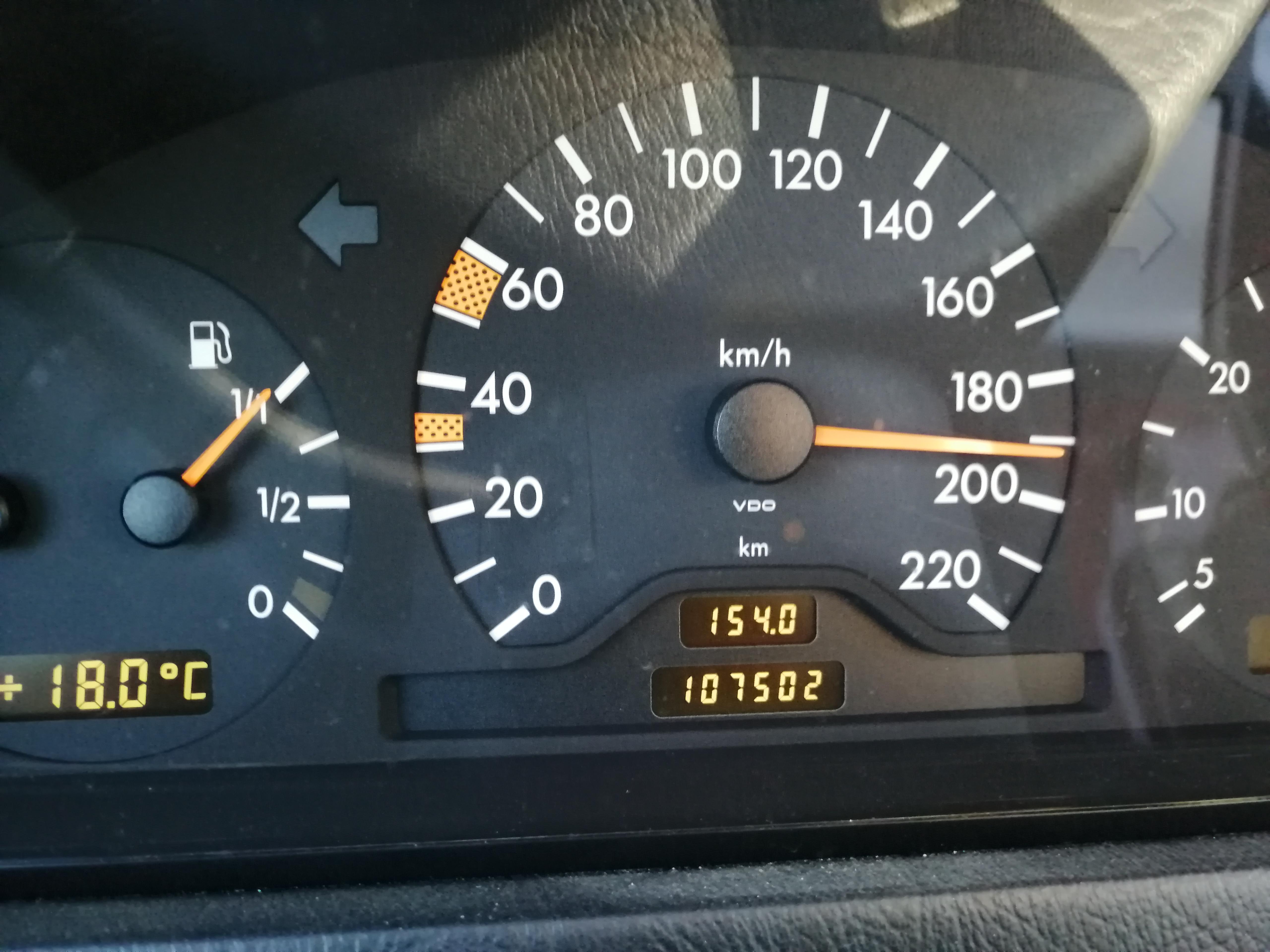

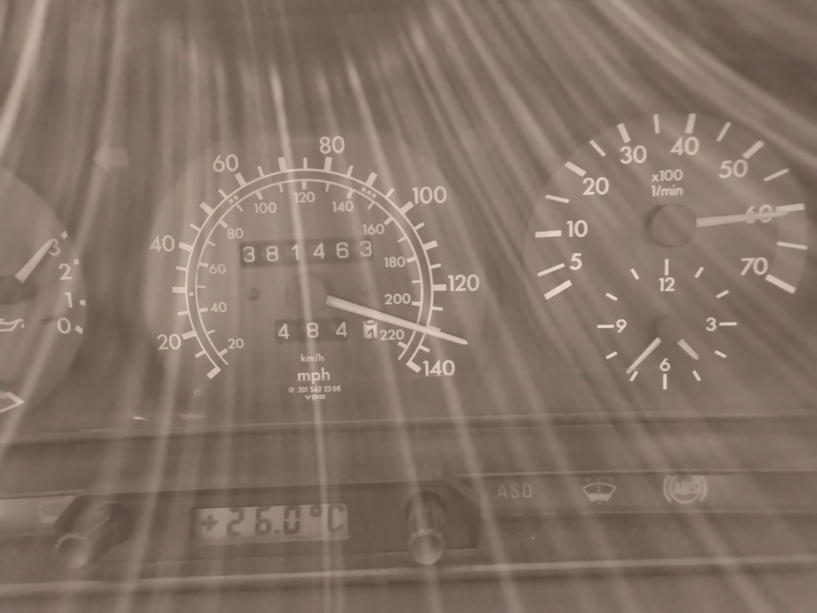

Mal abgesehen davon, dass dein C180 Automatik mit einer Höchstgeschwindigkeit von 190 & nicht "weit über 200km/h" angegeben ist, hast du eigentlich jemals was sinnvolles beizutragen ?
Guten Tag,
Danke der Nachfrage - Bergab schafft mein c180 knapp 220km/h auf dem Tachometer - der 4. Gang ist dann nahezu ausgedreht und der Motor brüllt laut, sodass die sonstigen Fahrgeräusche in den Hintergrund treten. Auch das Lenkrad zittert dann merklich.
Mein C180 Elegance scheint somit durch die regelmäßigen Ausfahrten mit Vollgas nach oben zu streuen.
Beste Grüße
Heinzo
@A380-800 schrieb am 24. Januar 2025 um 13:24:37 Uhr:
Guten Tag,
Beste Grüße
Heinzo
Zeig' mal.
Also DAS glaub ich ihm ausnahmsweise... ich hab 2004 mit einem C180 (zugegeben Schalter, aber die Übersetzung im 4. war ja damals nicht groß anders) selber 217 auf den Tacho bekommen, frühmorgens die A81 runter zum Bodensee.
Der zeitgleich gestartete BMW 316i (compact) war allerdings kaum langsamer, und der hatte weniger draufstehen.
Manchmal ist die Streuung auch nur im Tacho
Was das jetzt allerdings mit einem TURBODIESEL mit einem FEHLERCODE zu tun haben soll - erschließt sich mal wieder so überhaupt nicht.
Er hat aber Automatik, da ist der Wandlerschlupf zu groß, er kann froh sein, wenn er die 200 knackt.
