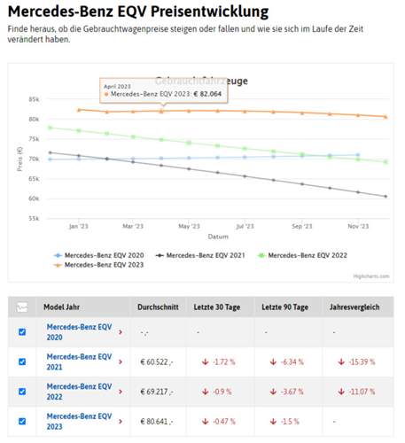

Mein einziger Anhaltspunkt war eine Darstellung der EQV-Preisentwicklung auf PKW.de, siehe Anlage.

PKW.de: Mercedes-Benz EQV Preisentwicklu

Die Preise haben in den letzten Monaten deutlich nachgegeben, wie im Gesamtmarkt. Ich glaube, dass klassische Verbrenner-V-Klassen preisstabiler sind als die EQV. mal sehen, wie es sich weiter entwickelt. Wenn du jetzt mit 50 K einsteigst, glaube ich, kannst du trotzdem nicht viel falsch machen.

Die Preisvergleiche im Internet legen etwa 60-70% der Summe beim EQV ggü. meinem MP Activity nahe.

Ich habe länger nicht geschaut, finde aber, dass die Gebrauchtwagenpreise massiv eingebrochen sind. Als ich das letzte Mal geguckt habe, was unser EQV wert ist, waren vergleichbare Fahrzeuge noch locker für 10-15.000€ mehr inseriert. Das war vielleicht vor einem halben Jahr oder so. Ich vermute, dass es kein schlechter Zeitpunkt ist, um zuzuschlagen, wobei ich auch nicht sehe, dass es zeitnah wieder mit den Preisen nach oben gehen wird.
Die Preisstabilität der Diesel-V-Klassen ist atemberaubend.. Unseren alten hab ich 2018 als Jahreswagen mit 17tkm für 45k gekauft und 2022 mit 88tkm hab ich noch 40,5k dafür bekommen. Bis heute werden die immer noch so hoch gehandelt, aber das ist eine andere baustelle.
