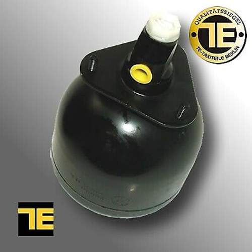

ja ich würde es selber tasuchen. Ein paar Tipps wären schön. Habe die Federspeicher für 69,95 € Stck. bei TE-Taxiteile Berlin gefunden. Sind von Febi oder Bilstein. (Hoffentlich nicht so beschissen wie die Bilstein Dämpfer die ich vorne rein gebaut habe).
Hat jemand Erfahrungen mit den Zubehör-Federspeichern?
