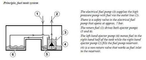

Das mit der reichweite stimmt eigendlich recht gut. Mein Bordcomputer zeigt ab ca 20km oder 30 nix mehr an vor Tank leer. Ich habe schon 76liter Diesel ink Stuzen reinbekommen war so das limmet warscheinlich bevor er ausgegagen währe meinte mein Händler. Den der V70 2 hat 2 Tanks die mit einen Beipas versen sind.

also ich hab schon die schlechten Erfahrungen gemacht: Bin abends nach Hause gekommen mit 80 km Restanzeige. Am nächsten Morgen will meine Frau unseren Sohn zum Kindergarten bringen und nach 200m verläßt den Volvo der Lebensmut. Meine Frau war entsprechend sauer. Ich habe dann vollgetankt (knapp unter 77 Liter). Selbst als der Elch aus war, hat er einen Rest von 50 km angezeigt. Die Werkstatt hat alles geprüft und keinen Fehler im Speicher festgestellt.

Bei mir hat der BC gestern abend 60km Restreichweite angezeigt. Heute morgen "---" und er startete nicht mehr (und da war keine Pfütze unter dem Auto).
War das erste Mal, ich bin schon mehrmals bis an die "---" Restreichweite herangefahren, ohne Probleme.
Dann 5l nachgeschüttet und die Restrechweite steigt auf 120km. Wo hatte der Sprit sich versteckt?

also ich hab meinen schon 2x soweit gehabt das er nicht mehr anspringen wollte...
jedes mal gefahren bis noch ca 30km restrechweite laut bc verfügbar waren, ohne probleme zuhause eingeparkt und am nächsten morgen sprang er nicht mehr an (wie gesagt schon 2x durchgehabt...), dann 5liter mit kanister reingetankt und schwupps ging er wieder an :D
während des fahrens hatte ich es allerdings auch schon das nur noch "---" da stand, aber dann sollte man den elche lieber nicht mehr ausmachen - so zummindest emeine erfahrung
