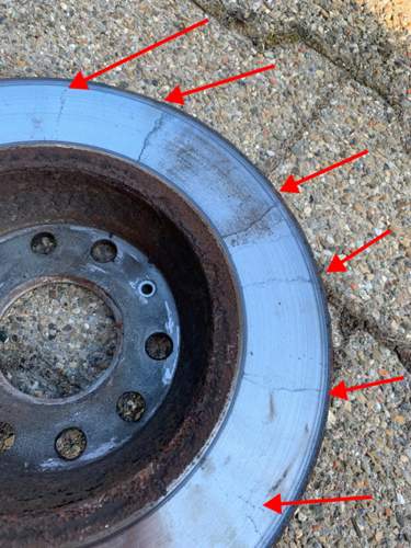

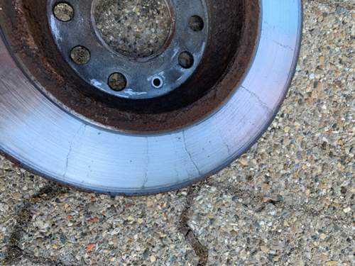

http://www.motor-talk.de/.../...-das-ende-eines-ausfluges-t450540.html
http://www.7-forum.com/.../...n-lebensgefaehrlicher-schrott-26518.html
http://www.a3-freunde.de/.../8L-Zimmermann-scheiben-gerissen.html
Solche Beiträge schrecken mich jedenfalls ab - und erfunden scheinen die nicht zu sein. Es sei denn jemand bricht absichtlich Scheiben der Scheibenbremsen und macht Fotos davon.
lG, Tom
Die Beiträge mögen ihre Berechtigung haben. Aber 2004 bzw. 2007 seit Erstellung?
Der aktuellen A-Klasse wirft man ja auch nicht mehr vor, dass sie vor 16 Jahren beim Ausweichen umgekippt ist.

Und feine Risse um die Löcher in den Bremsscheiben sind bei etwas härterer Gangart völlig normal und kein Grund Angst zu haben. Diese Risse treten auch bei Scheiben anderer Marken auf, nicht nur bei Zimmermann. Man kann allerdings Abhilfe schaffen indem man vor Einbau der Scheiben die Löcher ein bisschen ansenkt (bzw. bei mangelndem Werkzeug bzw. Können ansenken lässt) Ich hab' da noch irgendwie Werte von 0,7x45° - 1x45° im Hinterkopf. Das sollte man allerdings nur machen wenn man wirklich genau weiß was man da tut!

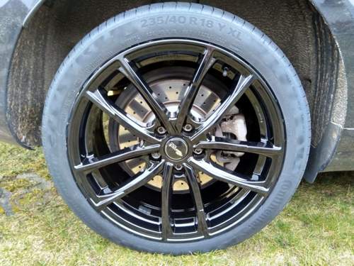

Also ich fahre Zimmermann an der VA.
Kann mich nicht beklagen, alles super. Keine Risse und bremsen tuen sie auch gut.
Durch meine Felgen sieht man beim draufgucken leider immer nur ein Loch zwischen den Speichen. :(
Finde spontan leider gerade kein Bild.
Freu mich schon auf weitere Bilder in eingebautem Zustand und erste Erfahrungen von dir HMM. :)
