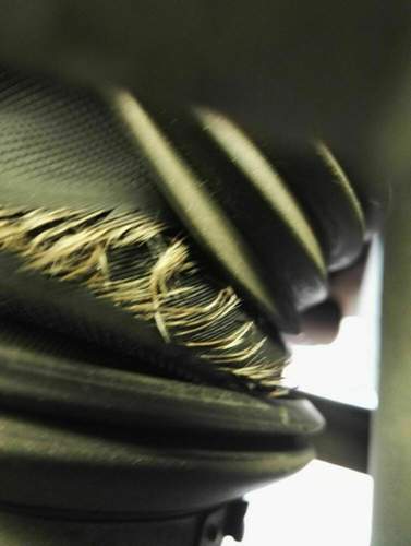

Kleine Sammlung an Arnott-Schrott. Oft nur wenige Hunderte bis Tausende km Laufleistung bis sie explodierten oder brachen.
Ich hab noch mehr aber ich denke du siehst die Richtung in die es hier geht.
Arnott 1
Arnott 2
Arnott 3

Hat das schon jemand hier erlebt, dass so eine Luftfeder während der Fahrt platzt, oder so aussieht, wie auf Mackhacks erstem Bild? Wenn das bei hoher Geschwindigkeit passiert, geht das doch nicht gut aus, oder? :eek:

Zwar gibt es keine Garantie dafür, aber genau aus dem Grund verbaut man an diesen Stellen keinen Billigscheiß.
Ja, das stimmt wohl.
Bei dem Gedanken daran, dass sowas bei 200 auf der Autobahn den Geist aufgibt, wird mir ganz anders...
Es gibt hier ein Thema wo jemandem das bei 200 km/h passierte. Das Ende ging in den Leitplanken aus ohne Personenschaden, wohl nicht zuletzt weil es ein Daimler war.
Glück im Unglück.. Gut, dass die Kisten recht robust sind.
