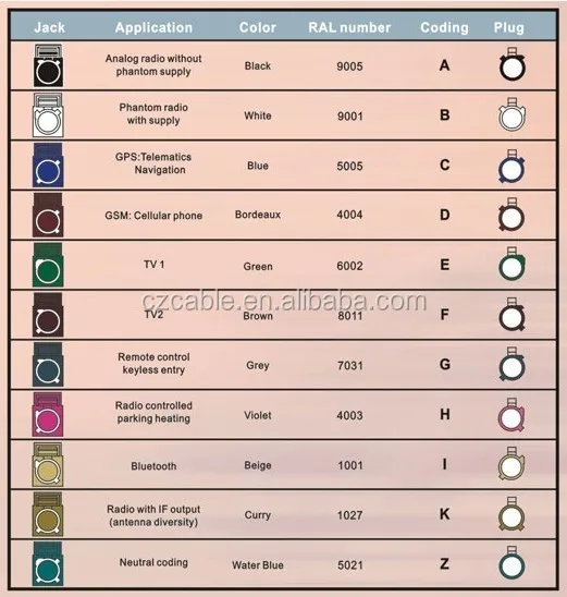

Ich blick bei der Codierung der Fakra-Stecker noch nicht ganz durch. Ich finde auch keine Information darüber, was in dem Caddy verbaut ist. Dem Bild nach ist der bordeauxfarbene Stecker für Mobilfunk und der blaue Stecker für GPS. Wo sitzt dann die Sthz.? Oder ist das die bordeauxfarbene die eigentlich für Mobilfunk steht?
... ok muss wohl warten bis die Fernbedienung "nach Hause" kommt ums auszuprobieren ;)
Edit: Habe den Mobilelefonstecker mal abgezogen und die Reichweite der Fernbedienung hat sich auf 10m Luftlinie verkürzt. Scheint also der bordeauxfarbene Stecker für die Sthz. zu sein.
DAB+ hat jedenfalls original einen schwarzen FAKRA-Stecker.
Update: Ich hab jetzt eine Frequenzweiche eingebaut. DAB funktioniert super (mitten in der Stadt!) und FM ist immer noch schlecht ... und jetzt kommts: ich hab, warum auch immer, den FarkaStecker der GPS-Antenne verwendet :D :rolleyes:
Mit dem Weißen von der FM-Antenne (der hinten drin lag) funktioniert jetzt alles bestens. Mal schaun' wie der Empfang dann auf dem Land ist.
