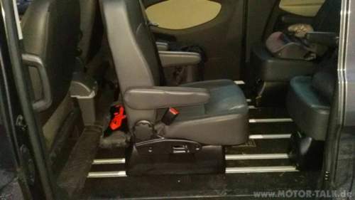

Könntest mir von deinem Wunschkandidaten einige Bilder vom innenraum machen ... vor allem von der Sitzverriegelung. aufgrund der Seltenheit des Autos habe ich bisher keine vergleichsbilder auftreiben könne.
So 2016 gekauft
So sieht er heute aus
Innen

Hab den Bussines , hatte die Erfahrung auch schon gemacht , zumal in den Papieren bei mir Westfalia als Hersteller drin steht . is aber mit einer Übereinstimmungserklärung von Ford kein Problem ... darin wird dann auf das Grundmodell verwiesen. Erfahrene TÜV Prüfer kennen die Problematik auch aus Re-Import Fahrzeuge die oftmals andere Schlüsselnummern haben.
Hast du in deinem euroline Einzellsitze drin ? brauch dringend Bilder von den Westfalia Sitzen im Verriegelten Zustand. Streite mich gerade ein wenig wie weit solche Sitze verriegeln müssen.
Bin mit dem 155PS Modell auch sehr zufrieden.
Ja, ich habe den 7-Sitzer. Bei verriegelten Sitzen sind die Schieber aber nie an ihrer Endposition. Muss mal sehen, wann ich das fotografieren kann, habe die Sitze zur Zeit ausgebaut, weil ich eher mehr Kofferraum brauche...
