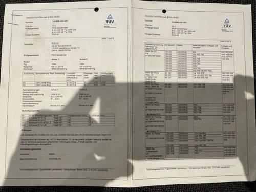

Hey,
Ich habe da mal eine Frage, ich möchte mir 20Zoll Räder für mein BMW bestellen und habe auch schon welche gefunden. Es handelt sich um 8,5 x 20 ET35 für die Vorderachse und 9,5 x 20 ET 35 für die Hinterachse. Jetzt gibt es eine uneingeschränkte Freigabe mit der Reifengröße 245/35 R20 für beide Felgen.
Wie sieht es nachher aus wenn ich auf beiden Felgen trotz der unterschiedlichen Breite die gleichen Reifen fahre?
Wahlweise könnte ich auf der Hinterachse auch 275/30 R20 fahren aber die Frage ist ob es ohne weiteres passt, muss auf jeden Fall eingetragen werden.
Mfg

Vielen Dank für die Antwort, gegen die 275er auf der Hinterachse spricht nix, ich war nur am rätseln ob es problemlos passt. Die 245er wären eben nur mit Abe gewesen aber ich denke mir auch das das sch... aussieht mit 245er auf der 9,5er Felge, habe mich jetzt für die 275er hinten entschieden
Du musst vorner auf der 8,5J 245er und hinten auf der 9,5J 275er fahren.
245er auf 9,5J würde gestretcht aussehen und wäre vom Abrollumfang geringer als vorne. In der Abe steht bestimmt geschrieben dass du 8,5J mit 245er rundum fahren kannst, aber nicht 245er auf 9,5J
Eine ABE mit 245/35 R 20 rundum und max. 95er Traglastindex kann ich mir gar nicht vorstellen. Beim F11 reicht das nicht aus. Serie Hinten gibt es nichts unter 98er Index nach COC.
Wer 20" und keine Mischbereifung fahren möchte, wählt i.d.R. 255/35R20. Der Abollumfang steigt nur in unbedeutendem Maß, so dass der Tacho noch immer minimal voreilt. Zu der Größe finden sich auch einige Gutachten mit denen sich das legalisieren lässt.
