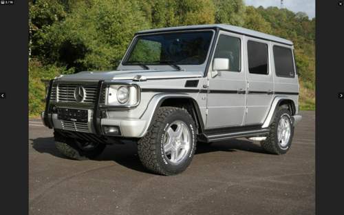

Morgen schaue ich mir den 55er an. Ist, schätze ich, ein Japaner, macht einen guten Eindruck und steht bei der G-Garage in Weimar. Das isser:
@RS3-Jockl schrieb am 16. Februar 2022 um 19:21:30 Uhr:
Top. Sieht aus wie ein Vorführwagen.
Vermutlich Japan, die extra Verbreiterung ist typisch dafür. Die 9,5x18 AMG wurden nachträglich angebracht, original war 8,5x18 (oder eben 7,5x18 wenn die Felgen Option nicht gewählt wurde)
Und er hat ein anderes Fahrwerk, rote Dämpfer gibt es von MB/AMG nicht.

@571: ich habe bei meiner Suche viele 500er und 55er aus Japan angeschaut. Aber diese hässlichen Klebeverbreiterungen hab ich bei keinem gesehen. Ich denke, das liegt eher an der deutschen Zulassung für die 285er Reifen?!
Bzgl. Klebestreifen: Hab ich mir auch so hergeleitet... und mich gefragt, was der Vorteil von 285ern ggü 265ern sein soll... Vermutlich Optik.
Ich kenne diese Verbreiterungen von jap. G Fotos. Gefühlt hatten die alle.
@RS3-Jockl schrieb am 16. Februar 2022 um 19:49:48 Uhr:
Ja. Macht den Wagen lahm.

Ansonsten sieht der 55er vom geposteten Angebot vom Zustand her phänomenal gut aus. Nur die Rinne oberhalb des AMG-Logos am Heck (Foto 15) sieht etwas uneben aus, eventuell nachlackiert.
Wahnsinn @AsiRider , verdammt gutes Auge! Werde ich checken, danke für den Hinweis. Stecke nicht 100% drin, aber ich meine, das Lenkrad hat CAN-Bus, ist aber ein geschlossenes System - also nur die Bordcomputer-/Radio-Funktionen. Rest ist, soweit ich weiß, CAN-Bus-frei.

@571 schrieb am 16. Februar 2022 um 20:49:28 Uhr:
Lahmer und vermutlich 2 Liter on top. Letzteres wäre mir aber noch eher wurscht als ersteres. Mal sehen, wie er sich fährt. 285er BFG AT mit AMG-Fahrwerk klingt etwas danach, als sollte Haftcreme morgen im Rucksack dabei sein... Bin gespannt...
