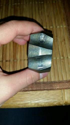

Wenn selbst, dann solltest du gleich die Stabigummies mit wechseln, denn die zu machen ist fast der gleiche Aufwand....völlige Fehlkonstruktion beim Moppel.
Die gummies kosten ca. 8 €, der Einbau in WST ca. 100 €, da Achsträger abgesenkt werden muss, die Lenkung abgebaut und vieles mehr, um nur 2 kleine Schrauben lösen zu können...die vom Stabiegummihalter vorne.
So ein Schwachsinn
An die hinteren kommt man so ran, aber den Halter biegen und die Gummies drunter fummeln wäre eine Blöde Idee.
Dran gedacht habe ich auch schon, aber wenn die Halter knacken nach dem Biegen haste die A Karte...also lassen wir das
Den Stabie musst du ja eh umbauen beim wechseln, also mach das lieber gleich mit....spart Arbeit, zeit und Geld hinterher, wenn sie dann mal dran wären.
