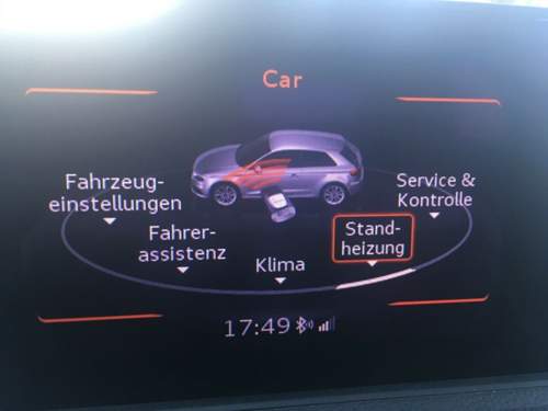

Stellt man bei den Audi-Standheizungen einfach die Abfahrtszeit sowie die gewünschte Innenraumtemeratur ein und die Standheizung berechnet aufgrund der Aussentemperatur die richtige Betriebszeit bzw. Startzeitpunkt?
Genau so. Du stellst die Abfahrzeit ein und die Innentemperatur ist die, die an der Klimaautomatik zuletzt gewählt war.

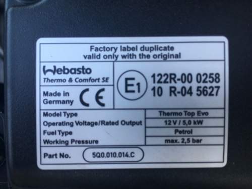

Zum Thema Nachrüsten:
Ein gleichwertige Nachrüstung bekommst du nicht wirklich günstiger, eher viel teurer und die neue Audi Fernbedinung ist eine sehr hübsche saubere Sache.

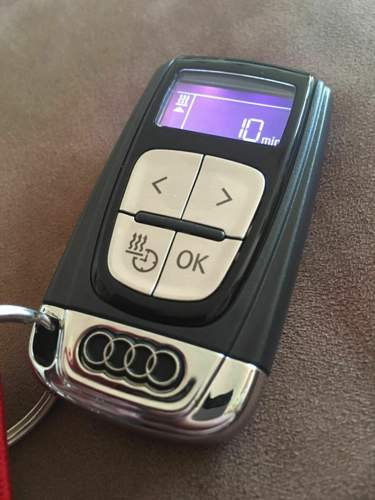

Noch ne Frage dazu!
Wie weit reicht denn die Funkfernbedienung?
Im besten Fall ca. 1km, wenn Mauern oder andere Störquellen in der Umgebung sind deutlich weniger. Aber es gibt ja bei der originalen SH und bei der Nachrüst-SH eine Rückmeldung ob der Befehl empfangen wurde.

Jetzt muss ich mal blöd fragen, hat dann der Autoschlüssel ne zusätzliche Taste, um das Ding einzuschalten? Oder ist das ne Extra Fernbedienung?

Die Fernbedienung gibt es dann extra dazu. Der Fahrzeugschlüssel ist identisch zu allen anderen.

Bei 10 cm Schnee sind Front und Seitenscheiben vorne nach 30 min Betrieb Schnee/Eisfrei.
Konnte ich letztens erst testen.
Die Heizung lief als ich am Auto angekommen bin gerade 20 min mit 10 min restlaufzeit. Nach 20 min waren die Seitenscheiben noch nicht angetaut und die Frontscheibe nur mittig unten.
Hab die 10 min restlaufzeit genutzt und das Dach, Motorhaube, Scheinwerfer und Heck freizuräumen.
Dann mit (noch) kalten Händen in ein schön warmes Auto einsteigen, neidische Blicke von allen Seiten ernten und losfahren
