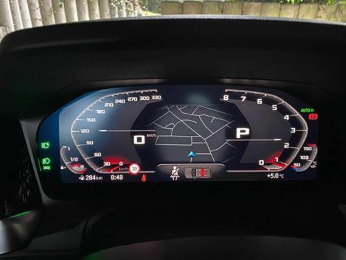

Hi, ich benutze sowohl BimmerCode als auch Carly. Momentan geht mit BimmerCode deutlich mehr.
Hab gestern mein Kombiinstrument auf M Ansicht umgestellt. Sieht ziemlich cool aus. Geht auch noch Alpina. Das werde ich heute Nachmittag Mal testen. Ansonsten Start/Stop auf Memory, ASD aus und andere Kleinigkeiten.
Gruß Mark

Sehr cool, aber Ich bin zu doof, zwischen den Bildern 1-3 einen Unterschied festzustellen. Ist es die weiße Skalierung? Wie würde das in der Alpina Ansicht aussehen? Sehr geiler Beitrag, jedenfalls …

Bei Comfort hast Du diese roten Ecken und grauen Hintergrund, bei Sport alles dunkel und bei Eco ist die Geschwindigkeitsanzeige unterhalb des Striches.
Alpina mach ich heute Nachmittag. Bilder folgen...
Mark

Hallo zusammen, wechselt er in der Ansicht von Kühlwasser auf Öltemperatur? Oder sehe ich das etwa nicht richtig?

Gestern gab es ein BimmerCode Update, zumindest unter iOS.
Seitdem geht auch das Kombiinstrument.
Mark

P.S. soeben getestet und auf M Instrumente codiert. Danke!

Ja, das blaue gehört dem Alpina und sieht in der Tat wie aus der Kindergarten-Malstunde aus. Das M gefällt mir am besten. Wobei mein Favorit wäre das Standard mit weißen Elementen (wie beim M). Irgendwie packe ich nicht diese orange BMW Farbe
