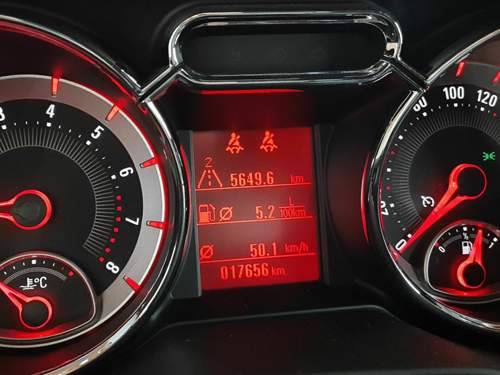

Also mir ging es in den 4 Monaten mit dem 1,0er so, dass ich den Adam garnicht sparsam fahren konnte... :D Für den Adam ist es einfach der perfekte Motor als 115PS-Version, und macht einen mords Spaß. Das der Verbrauch dadurch natürlich höher ist, ist mir da jedenfalls egal. Und da liegt dann wohl auch der Unterschied zum Golf. Ein 122-PS-Golf wird kaum den Spaßfaktor bringen, wie ein 115PS-GoKart. Entsprechend kann ich mir gut vorstellen, dass der Verbrauch natürlich am Spaßfaktor zerbricht. Bei Sinniger Fahrweise bin ich den 1,0 mit 5 Litern gefahren. Sinnvoll, aber spaßbefreit... ;)
