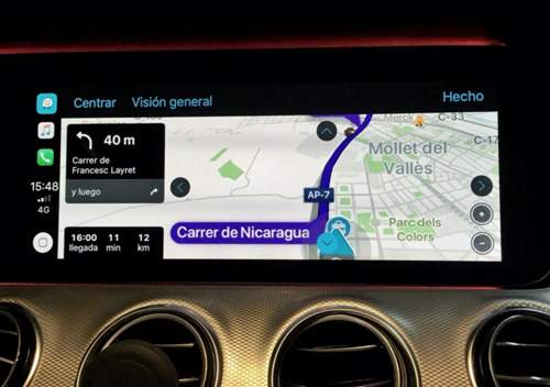

Für die weiträumige Planung wäre GoogleMaps für mich eine Option, die einblendbaren Verkehrsflußdaten sind sehr aktuell und auf der Karte bundesweit zu sehen. Ein geeignetes Smartphone vorausgesetzt, könntest Du vor Fahrtantritt auf CarPlay umschalten und die GoogleMaps-Verkehrsinfos anschauen. Dann die viel schönere Strecke über Würzburg wählen, zurück zum Comand Navi schalten und entspannt starten ;-)
Das zeigt genau das nächste Problem, nämlich dass CarPlay nicht parallel laufen kann. Und grundsätzlich ist es ja schon erbärmlich, wenn ich bei einem 3.500€ Navi doch parallel noch auf das kostenlose google maps zurückgreifen muss. Aber ne blöde Frage, arbeitet google maps nicht auch mit den TomTom Verkehrsdaten?
