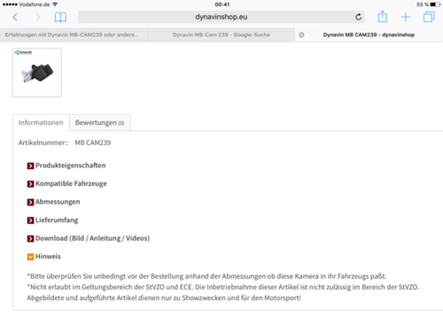

Die Dynavin MB-Cam 239 hat KEINE Zulassung! :(
Siehe Bildschirmfoto der Webseite.
Es gibt also nichts was deinen Vorgaben entspricht.

Mein Bildschirmfoto ist von der Dynavin Seite!
Ich sehe das so, die Beleuchtung ist logischerweise schwächer, also wird es keine Zulassung geben. Ansonsten, lasse dir das Teil schicken, prüfe ob die E-Nr. sichtbar ist und dann teste das Bild, geht ja auch an einem Fernseher welcher NTSC unterstützt.
Wenn die E-Nr. zu sehen ist, dann gibt es weder beim TÜV noch mit der Polizei Probleme.
