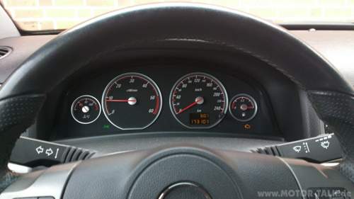

Den besagten AGR Ventil habe ich noch nicht verbaut bei mit, habe gestern Ölwechsel durchgeführt, dabei AGR und Drosselklappe abgevaut und alles gereinigt. Bei der Drosselklappe habe ich die kontakte nach gelohtet. Nun leuft der wieder supper.
Ich htte im leerlauf plötzlichen Verbrauchsanstig auf 0,9l/h und kommisches brumen dabei. Leuchtes leistungsschwankung in 5 gang bei 1100-1400 Upm. Jetzt ist es wieder weg

Kann ich nichts zu sagen. Ich meinte das im Leerlauf beim warmen motor war verbrauch bei 0,8-0,9l/H meistens 0,8. Vor kurzem fing der aber dan nach paar sec auf 0,9l/H zu steigen und dabei veränderte sich motorsaund( brummte irgendwie).
Habe heute noch noch mal die dichtung von Fiat verbaut und hat sich alles noch mal verbessert.
Der ziht besser an ist ruhiger und verbrauch schwankt nicht so und ist im stand sogar auf 0,7l/H gefallen.
Evebtuell ist doch was nicht ganz io mit menem AGR-Ventil??
