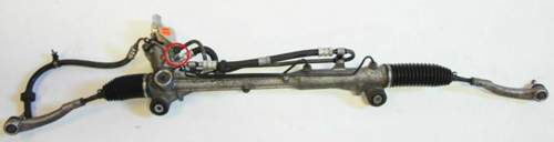

Der Faltenbalg ist nur Staubschutz, wenn da Öl drin ist, ist am Lenkgetriebe etwas undicht. Und dafür ist der Simmerring der das abgedichtet.
Hab bei porsche angerufen die wollen 1564 euro für ein neues Lenkgetriebe.
Gibts eine Möglichkeit den Simmerring auszutauschen ?

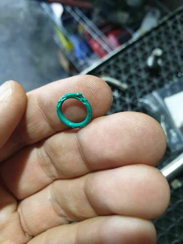

ich bin so eben von der Werkstatt zurück.
Am Lenkgetriebe sind 2 Öl-Leitungen, an denen Dichtungen sind. Diese müssen erneuert werden.
Laut Porsche heißen die "O-Ring" haben folgende Teilenummer: 999 701 252 40 und 999 701 256 41
Mal sehen ob es nach dem Tausch besser wird. Ich halte euch auf dem laufenden
