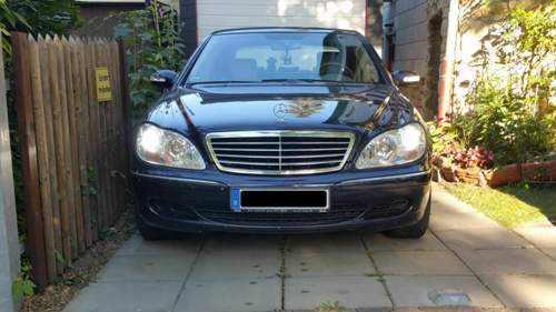

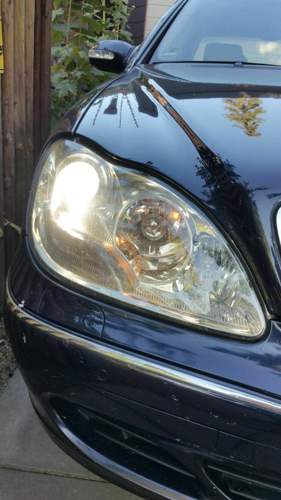

So, wollte mein Feedback euch nicht vorenthalten.
Nach 2x Anläufen zu je 10 Minuten, klappte der 3x Anlauf fast problemlos.
Die ersten Anläufe auf der Beifahrerseite liefen etwas gescheitert.
Beim demontieren extra drauf geachtet, wo was wie wo sitzt.
Aber der Einbau war schon fummelig.
Vor allem der schwarze Ring war extrem hakelig.
Der wollte nicht so wie ich mir es vorstellte.
Aber jetzt beim 3. Anlauf :-) zack, Birnchen rein, Ring drauf und bisserl hin und her gefummelt
und plopp war der Ring drauf. *puh*
Dann etwas Stress mit dem Zündgerät.
Wollte auch net so recht, aber ging dann doch.
Den Stecker konnte ich mit scharfen Blich doch noch zur koorperation überreden.
:D
Dann gleich mit voller Elan an die Fahrerseite rann gemacht.
Und oh weh.
Beim drehen des Zündgerätes, zum abziehen, hatte ich plötzlich die ganze Einheit in den Händen. :eek:
Sprich Zündgerät, schwarzen ring samt Birnchen.
Nun, wie bekomme ich die Birne vom Ring und Zündgerät ab.
Aber mit bisserl hin und her ging es doch.
Aber nach genauen betrachten des Ringes mit Zündgerät stellte ich fest, das es "normal" ist,
das 2 oder 3 "Aussparungen" für die Kunststoffnase verschlossen sind, so,
dass das Zündgerät nur einmal passt.
Aber es waren alle verschlossene Aussparungen schon durchgebrochen.
Also muss da schon einer mächtig rum gefummelt haben.
Aber im Endeffekt war auch diese Birne in ca. 10min gewechselt.
Ergo, im 3. Anlauf habe ich für beide Birnchen ca. 30 min gebraucht.
Und voila, beide neuen Birnchen leuchten. :-)
Schauen sehr gut aus.
Werde mal später ein Bild hochladen, wenn ich möchtet?
Mfg
