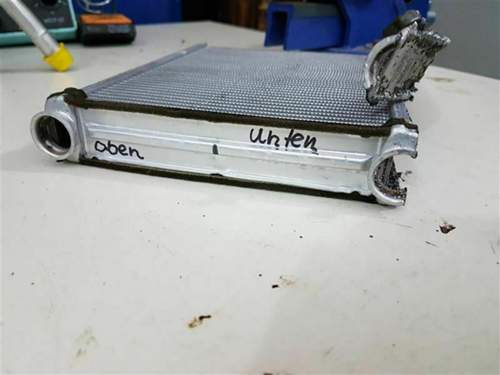

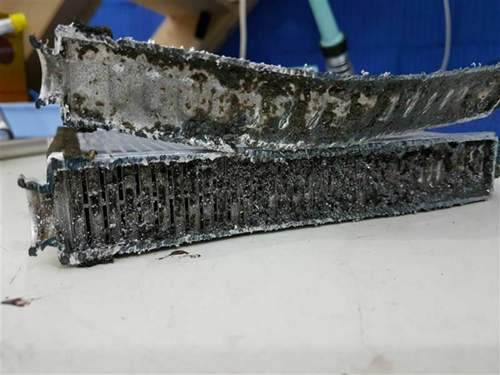

hier mal ein Bild von einem zugesetzten Wärmetauscher (kein Golf). Man kann schön sehen, wie sich eine Seite mehr zusetzt.
Bei dem Auto (Smart44) war es auch so, dass die Heizung nur einseitig warm wurde.
Ob da spülen noch geholfen hätte?

Da hilft auch kein Spülen mehr.

@MyGolfCabrio schrieb am 20. November 2021 um 17:02:29 Uhr:
O je o je, jetzt wird mir klar warum es zugesetzte Wärmetauscher gibt.
Das war mir bisher nicht bekannt.
Auf den Bildern glaube ich zu erkennen das der Tauscher aus Aluminim gefertigt ist. Und Aluminium hat, je nach Umweldeinflüssen die Eigenschaft - auszublühen - . In der Oberfläche bilden sich Kristalle so ähnlich wie die Kruste auf deiner Haut wenn du dich verletzt hast.
Um das ausblühen im Innern des Wärmetauschers zu verhindern würde ich einen Teufel tun und mit Frostschutzflüssigkeiten / Kühlerflüssigkeiten herumspielen.
Stimmt das Mischungsverhälnis nicht blüht der Tauscher innen aus und, siehe oben....................
