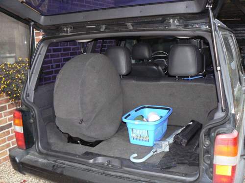

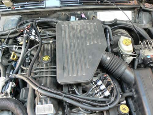

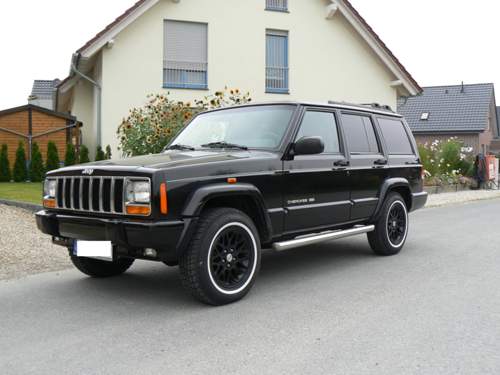

Muss es ein Volvo sein? Dein Lastenkatalog passt zu einem Wagen, den ich mal mit Gasanlage gefahren bin: Jeep Cherokee XJ Limited letzte Modellreihe. 4.0l Reihensechser, 4WD, Automatik, volle Hütte, zulässige Anhängelast 3,5to. Extrem smooth, extrem souverän, einfache Technik, immer wieder mal mal da was dran zu tun, trotzdem sehr zuverlässig. Am besten Facelift so Ende 1998 bis Anfang 2000, dann kam Daimler rein und die Qualität litt unter Schrempp.
Cherokee XJ
Gastank anstelle Reserverad
R6 mit Gasanlage
Themenstarteram 26. Juni 2023 um 20:55
Der Wagen gefällt mir auch auf jeden Fall sehr gut. Wie verhält es sich denn da beim Verbrauch? Und wie sieht es mit dem Rostschutz aus, da sind die P2-Volvos ja meiner Erfahrung nach unschlagbar...
