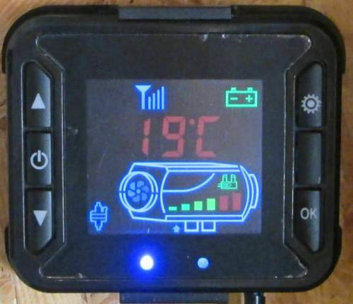

Nabend.
Ich habe meinen china böller heute installiert. Soweit alles ok. Macht soliden Guten Eindruck aber.....
Die komplette Anleitung auf chinesisch. Das installieren ist kinderleicht und man kann sich notfalls Hilfe über youtube holen aber die Bedienung der lcd oder Button controller also sprich der Bedieneinheit stellt sich als Katastrophe herraus... das Foto übersetzung programm von china auf deutsch kann man auch leider vergessen.
Somit stehe ich da mit einer installierten Anlage und kann die 5 knöpfe mit den chinesischen Zeichen und dem aufwendigen Menü nicht bedienen... ich hatte gehofft das eine englische Anleitung dabei ist.
Übrigens kam sie direkt nach hause und hing nicht am Zoll fest.
Wenn jemand vielleicht Rat hat bitte.
