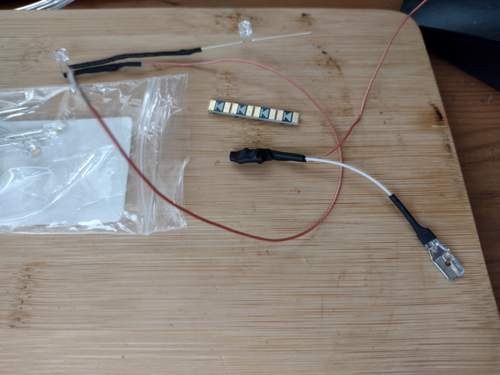

gibt es hier Vielfahrer die Lampen im Innenraum (die schwer zugänglich sind) gegen LEDs getauscht haben? Ich wollte bei meinem Corsa B die Lampen der Heizungsbedienung vielleicht gegen LEDs tauschen weil sie defekt sind (bzw. ich habe beim Tausch vor 3 Wochen die Konsole etwas beschädigt und will nun die ganze Einheit tauschen, aber sorgfältiger arbeiten. Das dauert so 2 Stunden... quasi der 2. Lampentausch um wieder eine intakte Mittelkonsole zu haben nach meiner vermurksten Reparatur vor paar Wochen, aber dann mit LED statt Glühbirnen.
Worum es mir geht: Die Glühbirnen vorher waren zwar ca. 10 Jahre drin. Da ich wenig fahre haben sie im Endeffekt doch nur ca. 60.000km gehalten.
Wenn ich jetzt mehr pendeln muss habe ich keine Lust in 3 oder 4 Jahren die Lampen wieder zu tauschen. LEDs sollten ja 50.000h oder so halten, d.h. wahrscheinlich länger als die Restlebensdauer vom Auto (wenn ich von 50km/h Durchschnittsgewindigkeit ausgehe wären das 2,5Mio. km). Gibt es hier Leute die mit einfachen LEDs zum reinstecken Erfahrungen gesammelt haben? Ich denke dabei vor allem dass die evtl. wegen der wenn auch geringen Wärmeentwicklung im engen Raum oder so vielleicht doch nicht so lange halten...
Vielleicht kann hier ja jemand schreiben "halten seit 300.000km problemlos" oder "waren nach 2 Jahren wieder kaputt".
Mir schweben solche vor (leider muss man selber auf die Polarität achten):

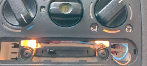

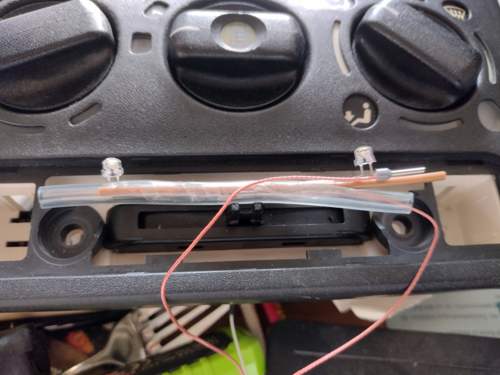

Naja, vielleicht verbaue ich einfach die fertigen LEDs und berichte wenn sie kaputt sind. Eigentlich wollte ich den Wagen möglichst lange fahren.
Ansonsten, wenn mal jemand mit ähnlichem Problem (diese Lämpchen beim Corsa B) darauf stößt: Beim nächsten Mal will ich versuchen einfach unten, wo die Blende für den Schieber ist zwischen Außen- und Umluft 2 Birnen oder LEDs in den Lichtschacht nach oben zu bauen. Dann muss ich nur einmal die Blende abbauen und sie sind zum Tausch besser erreichbar. Klemme 15 und Masse müsste man daneben in den Steckkontakten finden.

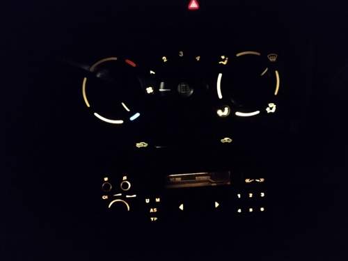

Ich bestelle die LEDs jetzt einfach mal. Dann gibts nen kurzen Zwischenbericht vom Vergleich her (Ausleuchtung, Vergleich der Helligkeit, ob sie überhaupt funktionieren) und dann halt den nächsten wenn ich sie in 50 Jahren wieder wechseln muss oder wenn sie deutlich schneller kaputt sind dass sie doch nicht so viel taugen.
