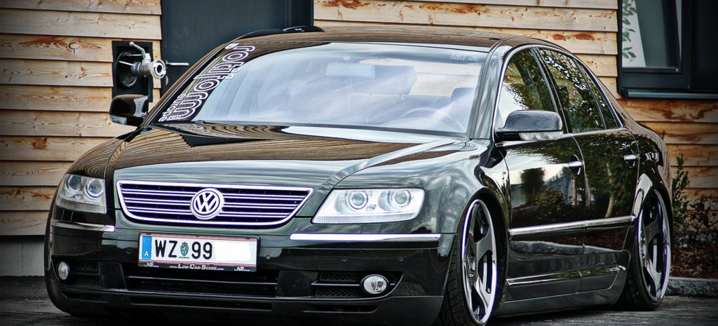

Liebe Phaetonisten,
um das viele hin- und herspringen in den vielen verschiedenen Threads zu vereinfachen habe ich hier einen Sammelthread zum Thema: Erfahrungsaustausch Phaetonfelgen, Phaetonreifen, Phaetonfahrwerk und Phaetontieferlegung erstellt um eure Fragen und Erfahrungen hier zu sammeln und zu bündeln.
Seit kurzer Zeit bin ich auch einer von euch! Auch ich darf mich nun seit kurzer Zeit stolzer 3.0 V6 TDI Phaetoncruzer bezeichnen. :D. Ich habe ja schon sehr viel hier nachgelesen, würde aber gerne eure Meinung und Erfahrung erfahren.
Wie ich lesen konnte, gibt es im als Zubehör Felgen bis zu Durchmessern von 22" und über 10" in der Breite.
- Welchen Felgenhersteller, Felgengröße und Reifenbreite fahrt ihr?
- Wie hat sich das Fahrverhalten verändert?
- Musstet Ihr Karosseriearbeiten machen lassen?
- Wie tief (mm) habt Ihr eure Diva runter gelassen?
- Welchen Tieferlegungskit / Hersteller hat ihr eingebaut?
- Was haltet ihr von dem Kürzen der Stangen?
etc?

Du bekommst auch mehr als 10 Zoll Breite.
Ich hab 10x21 ET 35 mit 275 30 ZR 21 98Y Dunlop Sport Maxx GT RO1 drauf.
Keine Karosseriearbeiten, wäre dann auch AusschlussKriterien gewesen.
Komfort für mich kaum anders als mit den 19 Zoll OrginalRädern. Die fahre ich jetzt im Winter.
Durchs tiefer legen ist er etwas härter geworden.
Ein Golf Sportsvan ist härter.
Gruß Martin

@A346 schrieb am 23. Januar 2019 um 16:00:57 Uhr:
Das ist so, da sollte sich hier auch keiner was in die Tasche lügen.
Das empfindet doch jeder anders, was soll man sich da in die Tasche lügen Ich empfinde es bspw unkomfortabel,wenn ein Fahrzeug bei über 210 mit einem 60er Querschnitt das Schwimmen anfängt.
Hatte auf meinem 7er 235/60 R16 drauf und da machte es über 200 keinen richtigen Spaß.
Den kleinen Komfortverlust hab ich eher durch das tiefer legen . Zwischen den 255/40 19 und 275 30 21 merke ich kaum einen Unterschied.
Und zur Achsvermessung hatte ich damals extra 19 Zoll Sommerreifen neu gekauft und bin 3000km später auf die 21 Zoll gewechselt. Da hatte ich den Vergleich 1:1.
Und das bei Produktionsbeginn bei 18 Zoll Schluss war, sagt nicht viel aus. Später gab es von Werk ja auch 20 Zoll.
Gruß Martin

ich habe von 19" auf 17" zurückgerüstet...
Fahre 7 1/2 J x 17 mit Reifen 235/55 R17 und genieße den maximalen Komfort mit einer großen Reifenflanke.
Und natürlich führt eine kleinere und damit steifere Reifenflanke zu einem Komfortverlust! Und wer was anderes behauptet macht sich nun wirklich was vor...
@ Richtungswechsel oberhalb 210 km/h haben wohl weniger mit Komfort zu tun, als mit Fahrstabilität / Fahrsicherheit... und das kann der Phaeton auch mit 17" und automatisch abgesenktem Fahrwerk und ja, 19" bringen hier Vorteile.
Aber da unser Phaeton auch mit 19" und größer immer noch komfortabler ist als mancher Wettbewerber, kann das ja jeder machen wie er will.
Aber ich teile grundsätzlich das Statement von Udo, Komfort best in class war oberstes Entwicklungsziel des Phaetons. Erreicht !!! Und hier hat eine Reifenflanke als "Federkomponente im Federsystem Reifen, Luftdämpfer, Sitz auch ihren Anteil..
Gerhard

Zottel bevorzugt den Einbau von verstellbaren Koppelstangen für die Tieferlegung.
Eine vernünftig und gut gemachte Tieferlegung, egal ob per Software oder Zottels Methode, hat auf ein übermäßiges Abfahren der Reifen, innen oder außen, keinen negativen Einfluss.
Natürlich muss die Spur stimmen, wie sonst auch.
Mein Phaeton ist nicht tiefer.
LG
Udo
Ich hab die 21" vom T-req R50 drauf. Omanyt
Zum tieferlegen hab ich die verstellbaren KoppelStangen genommen.
Komplettes tieferlegungsFahrwerk gibt es nicht. Es gibt aber ein Modul womit man den Wagen tiefer legen kann. Aber wie oft macht man das? Ich hab meinen 2016 tiefer gelegt und seit dem die Höhe so gelassen. Die KoppelStangen muss man regelmässig gangbar halten,dass sollte man mit den originalen auch. Meine waren bei 88tkm so fest,dass sie fast zerbröselt sind als wir, die neuen einbauen wollten.
Achsvermessung und lösen der Lenker vor einstellen der neuen Höhe sind obligatorisch.
Gruß Martin
