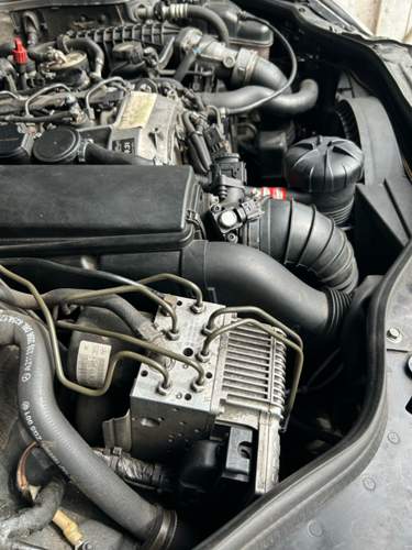

Mein Fahrzeug W211 Baujahr 3/2006 Kilometerstand 302275 km . Motor OM 646 961.
Ich habe eigentlich schon lange beschlossen zwischen der KGE und dem Turbolader einen OCC einzubauen. Angeregt hat mich „Klausram“ in einem Thread vor längerer Zeit.
Die Teile dafür habe ich nach und nach bei Ali Baba bestellt, nur eine Lösung war mir noch nicht in den Sinn gekommen. Unter Ausnutzung der vorhandenen Schläuche an der KGE und am Ansaugstutzen zum Turbolader ist mir das endlich gelungen. Vergleichbare Installationen leider Fehlanzeige.
Auch ist der vorhandene Platz zur Befestigung, sprich eine Halterung zum Platzieren des Gehäuses nicht vorhanden. Da vorn Rechts die SBC und vorn Links der Kühlwasserausgleichbehälter die Möglichkeiten einschränken.
Zunächst habe ich, da wenig Arbeitsfläche, das Luftfiltergehäuse entfernt und die Kabel zu den Sensoren am LMM. Danach die vorhandenen Schläuche am KGE und am Sensor für den Lufteinlass am Turbolader dementsprechend eingekürzt. Provisorisch habe ich das OCC Gehäuse an der Kühlerlüfterzarge befestigt und dementsprechend die neuen Schläuche mit 3/8“ Fittinge verlängert.
In der Vergangenheit hat mich immer gestört, dass die Drosselklappe und der Temperatursensor nach dem Ladeluftkühler Ölverschmiert waren. Bin am überlegen, den Ladeluftkühler auszubauen und mit Azeton zu spülen.
Zunächst habe ich im OCC eine Patrone mit Papierfilter . Einen Filter mit Metallgaze habe ich auch noch. Werde probieren welcher sich am Besten bei welchen Außentemperaturen eignet.
Werde berichten, wenn ein paar Kilometer damit gefahren wurden. Hoffe, dass mein Bericht eine kleine Anregung ist.

Zu Deutsch Ölseperator, der die Öldämpfe, die in der KGE entstehen, in einem Behälter auffängt. Diese werden nicht in den Turbolader weitergeleitet und verdichten nicht den Ladeluftkühler bzw. die Ansaugbrücke.

Ich kann in der Kürze der Zeit noch keine Ergebnisse liefern, ich habe mal den Deckel bei laufenden Motor geöffnet. Da wehte nur ein laues Lüftchen. Auch war noch kein Öleintrag im Behälter . Aber Abgase erwarte ich nicht, sonst wäre an den Kolben etwas undicht. Es sollen doch nur überschüssige Öldämpfe abgeführt werden und das Kurbelgehäuse entlüftet werden. Anders ist das Prinzip mit der KGE nicht zu verstehen. Abgase sollten tunlich nich im OCC umher geistern. Würde nach meinem Verständnis kurz vor einem kapitalen Mororschaden stehen.

Erster Eindruck, irgendwie hängt er schneller am „Gas“, da ich zur Arbeit ca 7 km habe. Wohne etwas außerhalb der Stadt und da merkt man schon, dass sich etwas verändert hat. Bin begeistert. Naja vielleicht melden sich noch MTler, die auch einen OCC eingebaut haben. Würde mich freuen, zu erfahren, wie ihre Erfahrungen sind.
Meine Erfahrung mit OCC Provent 100, kein Kondensat mehr im Reinluftkanal, keines mehr in den LLK-Schläuchen. Gefühlt besserer Durchzug, weniger Verbrauch. Hab aber zeitgleich mit der Installation den LLK erneuert und die ganzen Dichtungen ersetzt. Ca. 4cl Kondensat geerntet nach 6000km, 1 Jahr, Januar-Januar, Langstrecke. Z.zt. ausgebaut wegen MFK (TÜV), morgen kommt alles wieder rein, hab schon schlechtes Gewissen ohne damit rumzufahren..
